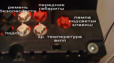

Пустые - белые - это незадействованные в твоем типе (не Типо а типе модификации) авто.
Вот фото приборки, там где эти лампы стоят.
AND писал(а):
Пересоляк
Лампма(ы) включае(ю)тся при включённых габаритах.
Лампа (у меня) не включается вместе с габаритами. Приборку перебирал.
