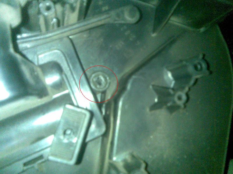

Можно было напаять недостающую ось паяльником, сделав армирование металлом! Я так делал!
Алексей
Зарегистрирован: 03.10.2009
Сообщения: 1064
Откуда: Россия, Вязьма
СообщениеДобавлено: Вт Сен 28, 2010 11:40    Заголовок сообщения: Ответить с цитатой
в моём случае вряд ли, обломок стал заподлицо с корпусом печки да и доступ практически никакой, чтобы можно было что-то напаять

У меня так же и было! Снял моноблок, разобрал, достал заслонку, напаял, собрал, работает! Правда работы часа на 2 - 2,5 но оно этого стоит!

наверно не напаял а вплавил железку !

Сначала вплавил железку всё верно, а затем наплавил пластика на железку!

ну в принципе смысл один и тот же.
