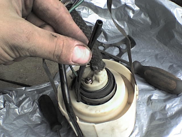

четвёртый вопросик ещё выделю
4 обнаружил что забыл вставить пластиковую трубку сантиметров 15 которая, в корпус бензонасоса, должна стоять вертикально ни к чему не подсоединяется, кто знает для чего она?
на фото в пальцах
вот она

Часом, не для того чтоб воздух вышел из заборной полости насоса при заправке пустого бака?
Romko
Зарегистрирован: 25.07.2006
Сообщения: 3653
СообщениеДобавлено: Вт Ноя 03, 2009 11:25    Заголовок сообщения: Ответить с цитатой
Хрюкин
саме для того

спасибо,значит не очень критично её отсутствие.
