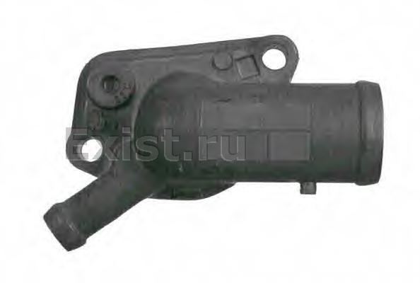

Vernet 6598.87 Термостат 122 грн.
 Просмотрено:  235 раз(а)

СообщениеДобавлено: Пн Июл 26, 2010 19:18    Заголовок сообщения: Ответить с цитатой
Дуже дякую, щас роздрукую!
Але ж його ціна не сильно відрізняється від фіатовського! Наший від 170 гр. стартує?

СообщениеДобавлено: Пн Июл 26, 2010 19:22    Заголовок сообщения: Ответить с цитатой
ПАТРІОТ
А це і є від Тіпо\Темпри 1.4\1.6 Wink

СообщениеДобавлено: Пн Июл 26, 2010 19:55    Заголовок сообщения: Ответить с цитатой
Незнаю как можно втулить москвичевский термостат в корпус от 1.4\1.6 У меня в машине лежит от москвича, так он вовсе не такой. Unknown

Недавно купил термостат - 350 грн. Сказали - немецкий. (Для справки)

СообщениеДобавлено: Пн Июл 26, 2010 20:48    Заголовок сообщения: Ответить с цитатой
Антон1979
вот тебе куча немецких
ну ни как не 350грн(развод пидалей)
а выше указанный это француз Vernet 6598.87 Термостат 122 грн.
Quinton Hazell QTH345K Термостат с прокладкой 144 грн.
Wahler 3109.87D Термостаты 180 грн.
Valeo 820 008 Термостат 232 грн.
Very Happy Very Happy Very Happy Very Happy
СообщениеДобавлено: Пн Июл 26, 2010 20:51    Заголовок сообщения: Ответить с цитатой
и для справки.если вы что то хотите купить,то с ценной можно на форуме посоветоватся.
СообщениеДобавлено: Пн Июл 26, 2010 20:52    Заголовок сообщения: Ответить с цитатой
karasoff
а я не химичил купил тот же Vernet за 70грн.я думаю не обиднел.

СообщениеДобавлено: Пн Сен 27, 2010 14:37    Заголовок сообщения: Ответить с цитатой
а яке нормальне положення стрілки температури?
(панель спід. і тахом.-на стрілках)
Маг, чародій, гадаю по руці, лікую через СМС, фото, поверну чоловіка у сім'ю ))))))))
СообщениеДобавлено: Пн Сен 27, 2010 17:32    Заголовок сообщения: Ответить с цитатой
ПАТРІОТ
на 80.и для начала масу везде почисть и солидолом намаж.маса находится под полкой АКБ и на втором лонжероне.и сдвигателя уходящая на лонжерон тоже почисть.

СообщениеДобавлено: Пн Сен 27, 2010 17:39    Заголовок сообщения: Ответить с цитатой
ок, дякую
Почищу для профілактики
При робочому термостаті у мене трималася чуть вище 90 а не 80, дивно мабуть...

ПАТРІОТ
ещё немешало бы промыть радиатор.просто я всё делал в комлексе.поменяли термостат сняли и промыли радиатор.грязи было аш жуть.и почистили масы.вот результат на лицо.по городу 80град.на сфетофоре поднимается 90(если жарко)то и да 100 но при этом включается карлсон.потом тронулся метров 200 проехал и опять 80.

СообщениеДобавлено: Пн Сен 27, 2010 18:11    Заголовок сообщения: Ответить с цитатой
бруду також буде, це 100 %
Але жалуюся я не на перегрів
На своєму термостаті сточив стержень - вдалося підняти робочу температуру! Ну я на 90 орієнтуюся, так як раніше було
