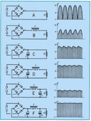

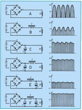

Колись десь питав та так і .....
Спитаю ще
А як впливають на АК такі показники.
(малюнки з права)

Схема не совсем подходящая для разговора про генератор, ЗУ и АКБ. Для полного понимания процесса нужна схема работы выпрямителя не на резистор, а работы 3-хфазного генератора с таким же выпрямителем на встречную/противоЭДС, т.е. АКБ, там все немного не так будет.

Акцент сделал на правые малюнки(выход на АКБ)
Своими глазами видел диаграммы от своих ген.
Подозреваю шо такие "пилки" могут выдавать и зарядники...
Ну то не столь важно.
Интересует как это влияет на акб и влияет ли ваабше.

Еще раз- если и видели нечто подобное, то начиная с последних картинок. А пилки там в т.ч. говорят о работе РН.
Пилки ваши будут всегда и везде, где работает генератор/трансформатор+мост и АКБ, всегда. Некоторые отличия в том, что частота пульсаций в авто выше сетевой. Влияет как? Просто- происходит заряд АКБ и только и никто от этого процесса не умер, не уйдет, хуже, когда токи и напряжения на клеммах АКБ при заряде превышают здравые границы. К тому же, если ЗУ могут быть разными- с и без обратной связи по напряжению, в авто это есть всегда, на то и РН там есть, исправный.
Да, можно получить сетевой источник с идеальным не пульсирующим напряжением и им заряжать АКБ, как это было в раньчее время, только стоит ли усложнять там, где это не обязательно?

На АКБ зарядку впливають показники вольтажу та амперажу.По малюну найкраща зарядка буде на (A)та(F),(D)та (C) трохи гірше,але усе ОК.Зубаті краще від прямих,на зубатих АКБ відпочиває й краще бере наступний заряд.

У контексті зарядних немає питань,а от у контексті генератор та єлектро живлення авто-думаю можуть бути проблеми.
