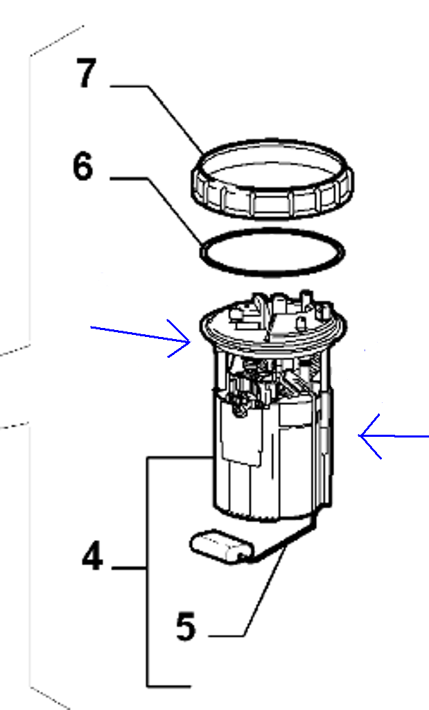

KOLJA KOSTIV писал(а):
як розібрати насос щоб почистити сітку?я крутив його цілу годину ні защьолок ні болтів ні фіксаторів я не знайшов.підкажіть хто вже знімав і чистив сітку бо в мене IQ не хватило самому докумекати.[/b]
задача як вийняти насос з корпусу щоб сітку почистити?

СообщениеДобавлено: Пт Янв 09, 2015 11:22    Заголовок сообщения: Ответить с цитатой
снимешь- все увидишь... На пальцах сложно объяснить Rolling Eyes
