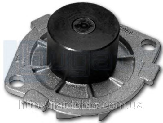

По поводу помпы:1)Я не менял и не знаю когда она менялась.2)Крыльчатка сгнить? Наврядли!

Вы извините, не смотрел по каталогу. Полагал, что теплообменники у нас одинаковые (у меня не турбо). Могу фоту своего приложить, вдруг не туда смотрели. Ну всякое бывает, хочется помочь ведь.
Про помпу я не утверждаю что прям сгнила и не знаю точно каким образом она посажена на вал, шпонка там или попрессовой... Вобщем приходилось сталкиваться с разными "удивительными" вещами. Я не про помпу конкретно, а про вещи со схожей конструкцией. Вообще тосол можно считать агрессивной средой, а крыльчатки на помпах из такого г*** могут делать, что ужас. А может её подклинило когда-то и оборвало шпонку на крыльчатке или на шкиве и теперь на большой нагрузке она прокручивается или ремень проскальзывает. Ее привод от ГРМ?
Да помпу крутит ГРМ.Я думаю если бы ее подклинивало,то ремень либо сгорел бы уже,либо перескочил.ИМХО
Убилась крыльчатка?Ну не знаю.А про то,что может каким то образом прокручиваться ролик,ну теоретически может быть как вариант.
Как там на радиаторе крутить спускник?
Собственно сама помпа

Ах да про радиатор. Там обычная правая резьба. Т.е. когда стоите лицом к капоту, откручивать нужно по часовой стрелке. Открутиться должно просто рукой. У себя заметил, что если просто прослабить, то воздух плохо стравливается. Так что выкручивайте полностью. Пусть лучше 100 г тосола на землю выльется. Но я думаю эта манипуляция вряд ли поможет, т.к. Вы трогали рукой радиатор и если он весь горячий, то он и сам развоздушился скорее всего. На шкиве помпы насечек нет, значит она крутится от наружной плоскости ремня, поэтому ремень и не может сгореть или перескочить. А вот недостаточно хорошо крутить её вполне. Может она просто плохо прижимается к ремню... Проверьте натяжку

То что она плохо прижимается к ремню не вариант.Ремень там (по памяти)идет не по касательной к помпе а оборачивает ее.Так что при слабом натяжении ремня так что бы помпа проскальзивала-давно наступил бы конец грм(встреча сами знаете чего).Может стоит все таки залезть к ремню ГРМ,посмотреть метки,может что сбито-отсюда и нагрев.А там и снять помпу и посмотреть крыльчатку.
