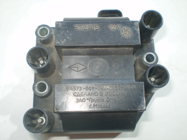

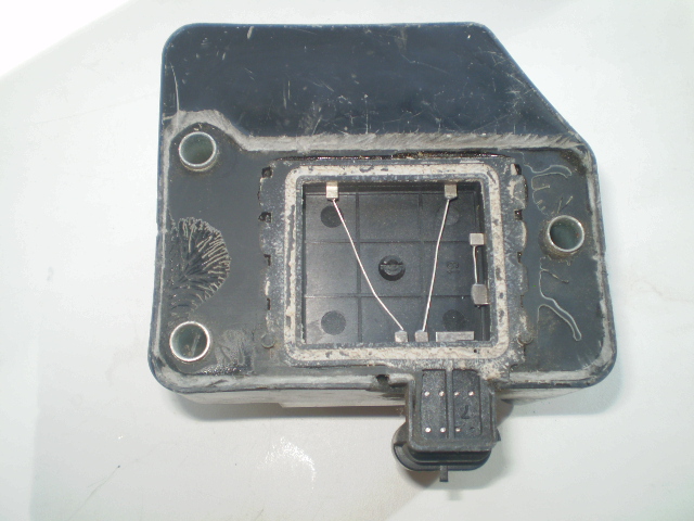

Вот тот самый полуфабрикат- то ли МОДУЛЬ. то ли блок двух КЗ ВАЗ:
если в "подвале" пусто- БКЗ, если начинка- модуль. Вот хитрые эти славяне...
 Просмотрено:  131 раз(а)
 Просмотрено:  134 раз(а)

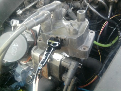

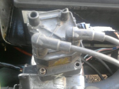

Авто: FIAT TEMPRA 1.6 835 C1.000
СообщениеДобавлено: Пт Май 10, 2013 19:16    Заголовок сообщения: Ответить с цитатой
Вот как-то так пока
 Просмотрено:  175 раз(а)
 Просмотрено:  174 раз(а)

СообщениеДобавлено: Пт Май 10, 2013 23:41    Заголовок сообщения: Ответить с цитатой
а сопротивОМметром промерять провода ВВ, катушки ОБМОТКИ слабо?
....правильно ведь Croma глаголит....
Сообщения: 17333
СообщениеДобавлено: Сб Май 11, 2013 07:36    Заголовок сообщения: Ответить с цитатой
Никаким омметром вы пробой межвитковый не увидите, ни в первичке, ни во вторичке. Пробой внутренний на что-то там металлическое мегомметр не всякий покажет- одно дело 500/1000 вольт, другое- 20000. Только осциллограф, но не всех он есть, может помочь в диагностике.
