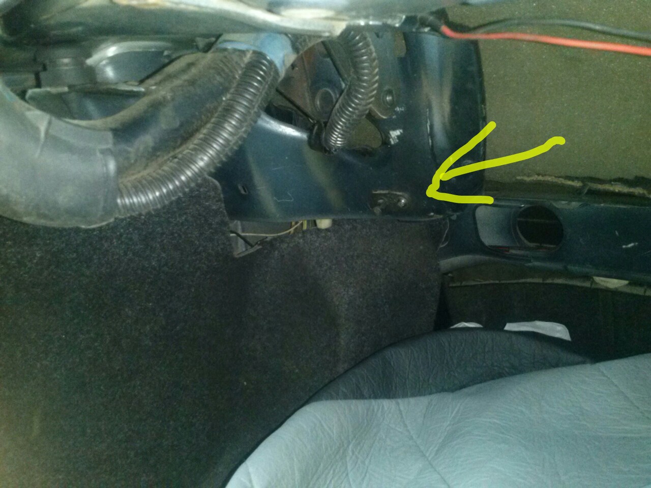

master_of
концевик багажника я сам тоже не сразу нашел, а он стоит в левом верхнем углу, сразу и не увидишь

ru8la
Зарегистрирован: 23.10.2009
Сообщения: 505
СообщениеДобавлено: Чт Июн 13, 2013 19:34    Заголовок сообщения: Ответить с цитатой
"вживую")))

master_of
Зарегистрирован: 01.05.2013
Сообщения: 132
Откуда: Украина, Киев
Авто: Fiat Tempra 1994
СообщениеДобавлено: Чт Июн 13, 2013 21:55    Заголовок сообщения: Ответить с цитатой
ru8la, вот туда то я и не заглядывал))) Нет там ничего Crying or Very sad
Вижу рядом с местом установки два проводка торчит "в воздухе"... надо было фонарик взять, но по моему один желтый, а другой зелено-белый вдоль (не зеброй)
Питания на них не обнаружил. Если это от концевика, то надо смотреть на главной панели? Новые концевики продаются?
И что посоветуете с задними дверями? Без разборки проверить наличие концевиков в замках можно? Например, отодвинув резинку где провода в дверь заходят? Только ж дверь должна быть закрыта, как тогда померять? Shocked Может есть секрет?
Все-таки как сигналку нужно подключать? К замочным концевикам или к тем что на передних порогах установлены?
