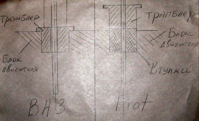

Как что, берешь трамблер, точишь втулку что бы выбрать лишнюю высоту валика(втулка между блоком и трамблером), вставляешь трамблер, берешь длинный болт с пластиной, опять же от той же классики и зажимаешь, монтируешь всю систему БСЗ, выставляешь метки а радуешься!!!

зачем длинный болт? Можно, конечно, а можно нарезать две резьбы во втулке и маленькими болтиками зафиксировать трамблёр...у меня так.

У меня стояла бронзовая втулка, пару раз бы закрутил и резьба накрылась...

Во вот это гораздо надежнее.только нужно отцентровать вал во втулке,кстати каким диаметром сверлить отверстие?

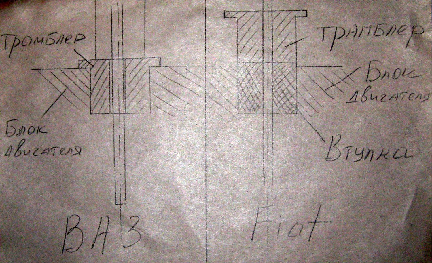

как-то так себе я представляю,но во втором случае крепится в блоке не трамблер а втулка.Это же херня!

не совсем так...
недавно ж кому-то показывал фотку своего, правда снаружи и не оч крупный план, но кто в теме - поймёт откуда ноги растут. втулка, кстати, люминёевая, на крайняк бы из чернухи точил, но жолтые металлы...это слишком.

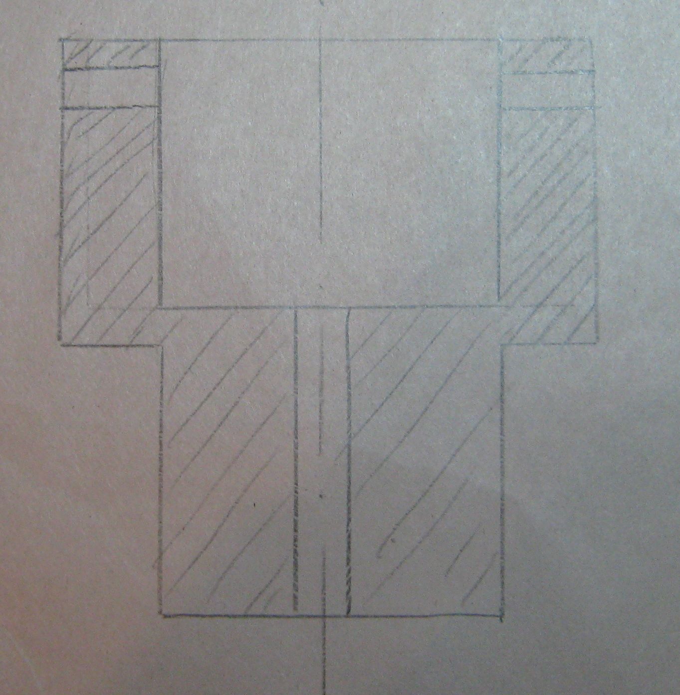

а втулка просто цилиндр? или кака-то конфигурация?

внизу на втулке резьба ?

поцоны, внизу на втулке фрезеровка, под вилочку, и крепление остаётся родное - шпилька с гайкой, ну и нижняя часть - повторение формы низа трамблёра, ну типа как он должен в блок заходить.

я врубился.примерно так?
