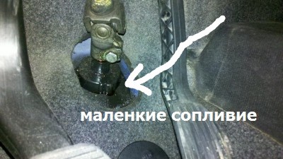

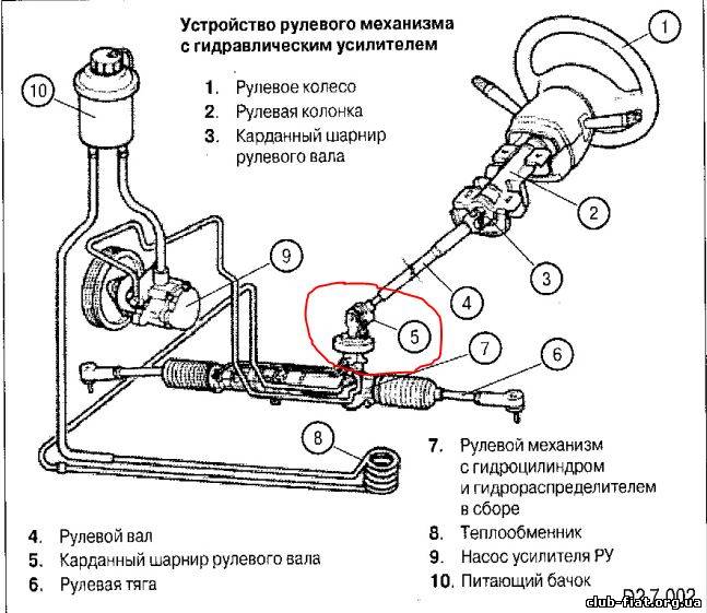

На 1.9м 2007 можно ли открутить болты которые крепление рейки, наконечники и отпустить низу тогда будет ли доступ чтобы заменить сальник ?
Думаю причина не у сальнику.Знімати доведеться усю рейку.
я говорю про эту и здесь
1.не хотел разрезать пыльник !
2.нужно ли не открутить трубка темплобменника и трубкаподачу до насос гура ?
ну если открутить п.2 надо ли подкачать или просто доливать масло в бачоке ?
если не открутить эти трубки темпл и до насоса гура кроме болты которые крепление рейки, наконечники и отпустить низу ?
 Просмотрено:  130 раз(а)
но в норме уровень масло гур в бочке
 Просмотрено:  142 раз(а)

Зняти рейку без зйома балки- реально. Я міняв і сальник руля ,розпилюючи пильник,а потім і всю рейку замінив.витяггнув в сторону генератора.Обовязково треба знімати тяги з рейки.І посувати вперед мотор,як і при зйомі генератора.
