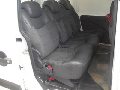

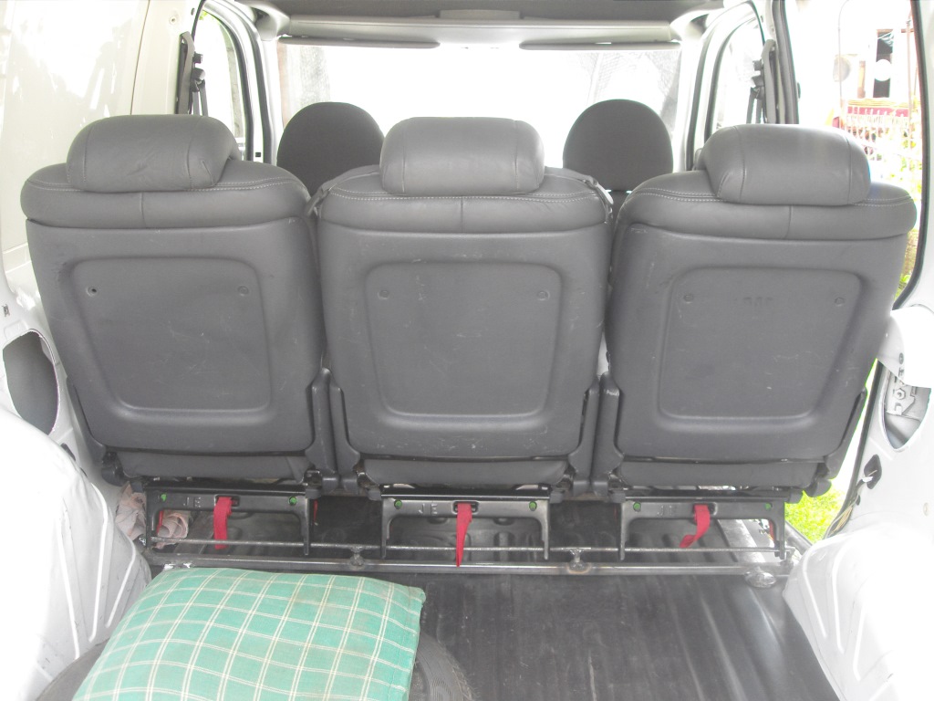

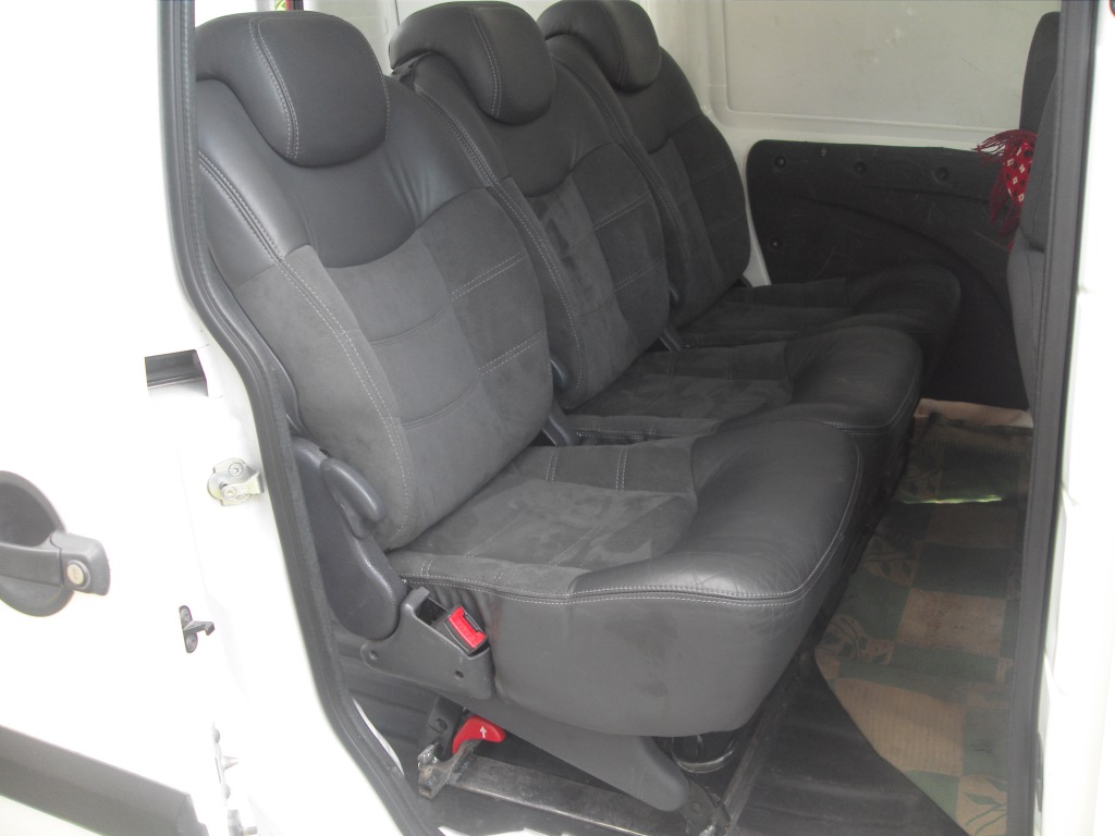

Fiat Doblo Cargo как поставить задние сиденья - пол ровный.

И ещё

николай 1976 писал(а):
пока накинул сиденья, пока покатаюсь так. Ни чего не стелил, не обезшумливал не утеплял
У нас всё временное-постояннное. Бысторо снимать и красить, пока погода позволяет.

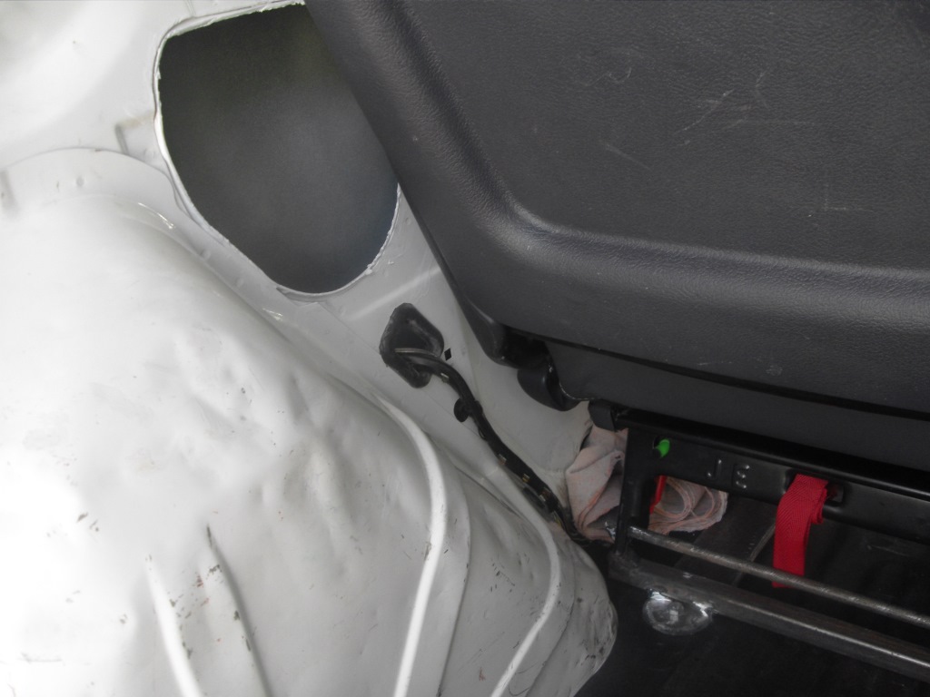

николай 1976
Пока не проклеивал салон, советую убрать пучки проводки, те, что справа и слева от ряда задних кресел. Если поднять пластиковые накладки под этими пучками, откроются удобные отверстия. А так сейчас провода можно легко ободрать по неосторожности. Само собой, провода прийдется резать и ставить разъемы. Я резал и ставил разъемы в районе задних боковых треугольных накладок (тех, что над колесными арками). Промаркировал провода, разрезал, вытянул пучек, перезавел его в другое отверстие, установил разъемы. Попутно весь пучек еще раз обмотал изолентой на основе х/б. Заводская изоляция очень уж жиденькая.

borel1990 писал(а):
николай 1976
Надо будет посмотреть, только не понял какие это (пластиковые накладки)?

николай 1976
Увы, не учел различия в кузовах наших авто. У моего авто есть углубления в днище, которые начинаются от порогов передних дверей и проходят до арок задних колес. Углубления покрыты пластиковыми накладками. В твоем случае - это могут быть накладки на пороги раздвижных дверей или еще какая-то хрень. Как-то же пучки проводов протянуты от торпедо до арок задних колес? Не под днищем же.

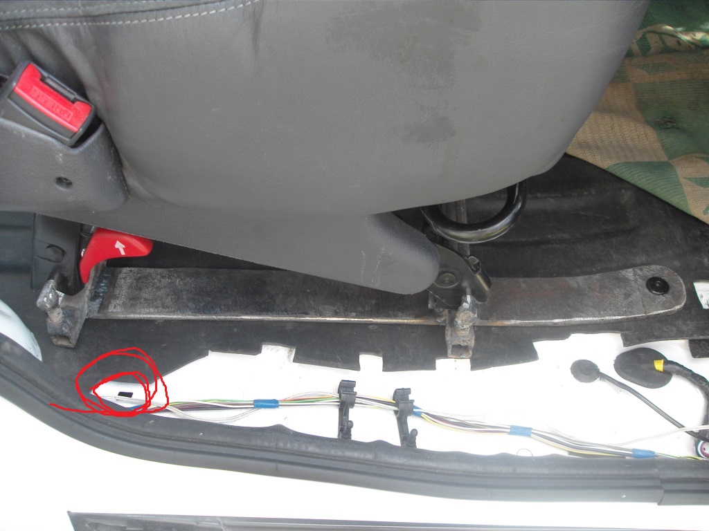

на этом фото видно, снята накладка порога и под порогом ещё одна пластмасса тоже снята, пучок проводов идет по заводскому
не вижу кудой можно ещё протянуть, нашол только одно отверстие (обведено красным) и то там прикручивается порог

borel1990 писал(а):
С левой стороны авто, скорее всего, аналогично, хоть там и нет сдвижных дверей. Если есть провода, фишки для их крепления, значит, это все расположено в неглубоком углублении днища (желобе). Остается найти место, где этот желоб удобнее всего подходит к кузову, проделать отверстие во внутреннем листе кузова чтобы зайти во внутрь, оформить его (отвертие) резиной дабы не драть проводку. А дальше: "Само собой, провода прийдется резать и ставить разъемы. Я резал и ставил разъемы в районе задних боковых треугольных накладок (тех, что над колесными арками). Промаркировал провода, разрезал, вытянул пучек, перезавел его в другое отверстие, установил разъемы. Попутно весь пучек еще раз обмотал изолентой на основе х/б. Заводская изоляция очень уж жиденькая." Laughing
Согласен, геморрой. А потерять в пути половину стопов, поворотов, габаритов и т.д.?
Shocked Вы это о чем? на фото николай 1976 видно, что заводские провода именно там и проходят, нет никакого желоба, провода идут под пластиковыми порограми, которые с левой и с правой стороны задних пассажиров дополнительно усилены пластмассовыми защитами, которые находятся под порогами. Они входят в задние арки под кожухами задних ремней и выходят в багажнике над арками. Зачем "проделать отверстие во внутреннем листе кузова чтобы зайти во внутрь"?

diavard писал(а):
согласен это гемор, да и кузов дырявить неохота (итак много подрезал,красил)
Когда поклеется ткань, а провода будут под тканью, то ничего им угрожать не будет
