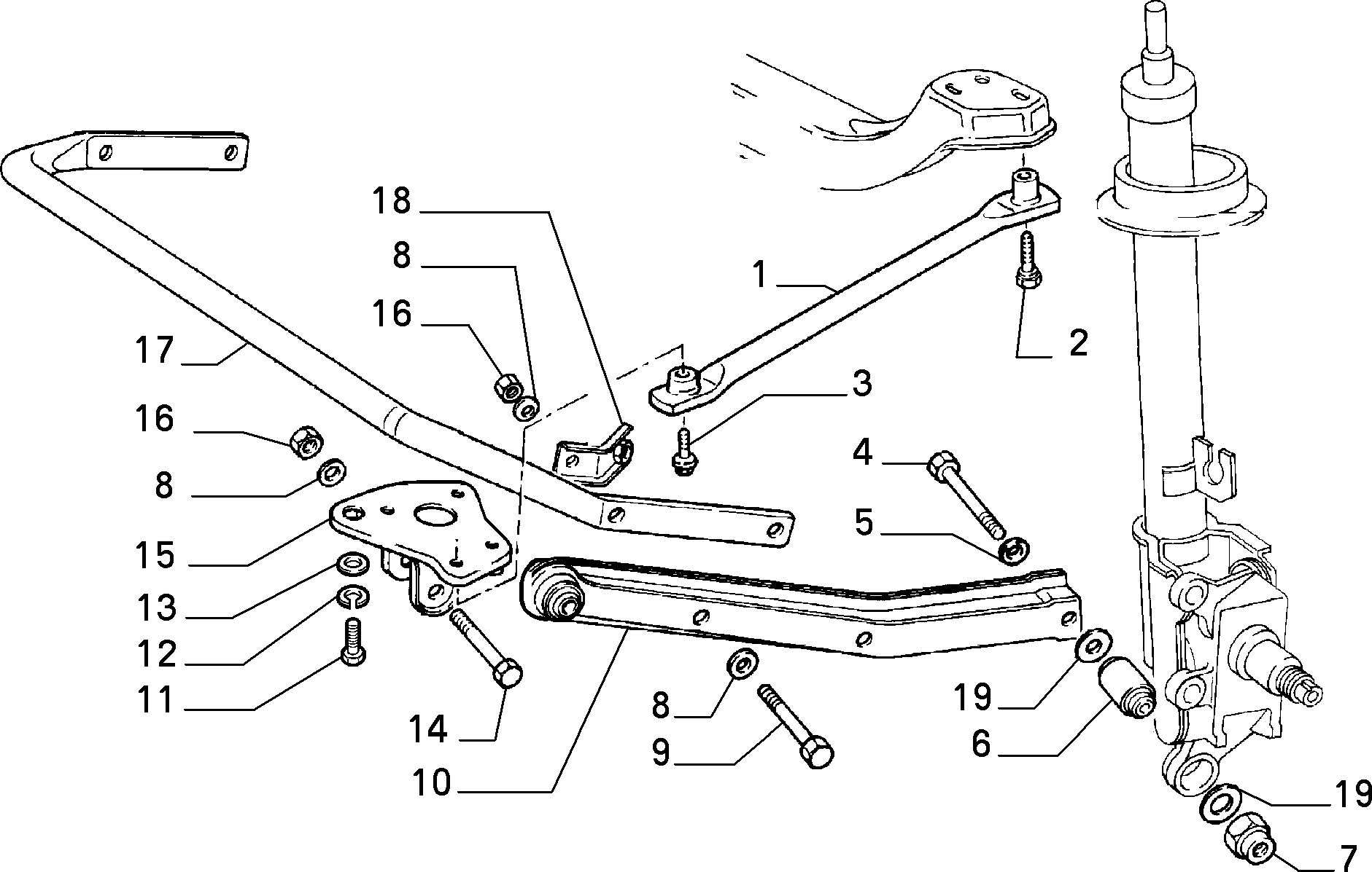

Malo 6444 (10 шт) можно ставить в поперечные рычаги в серьги задних ступиц. Malo 15511 (2 шт) продольный рычаг в месте крепления к кузову.На экзисте можешь спокойно заказывать.

Unchik
"Malo 6444 (10 шт) можно ставить в поперечные рычаги в серьги задних ступиц."
Это что то новое. Поясни.

Unchik
Зарегистрирован: 30.12.2009
Сообщения: 4893
Откуда: Молодогвардейск
Авто: Samand
СообщениеДобавлено: Вс Июн 17, 2012 11:53    Заголовок сообщения: Ответить с цитатой
 Просмотрено:  597 раз(а)
Последний раз редактировалось: Unchik (Вс Июн 17, 2012 17:37), всего редактировалось 1 раз
Андрэ
Зарегистрирован: 29.05.2012
Сообщения: 84
Откуда: Донецк, Горловка
Авто: Fiat Croma
СообщениеДобавлено: Вс Июн 17, 2012 15:36    Заголовок сообщения: Ответить с цитатой

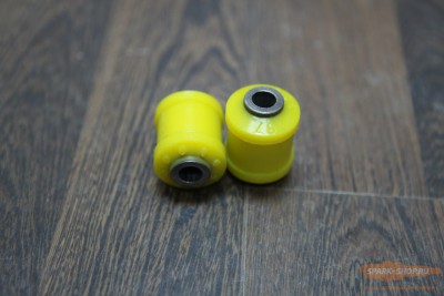

Malo 6444 Внешний диаметр, мм 32
Внутренний диаметр, мм 12
Malo 495 Внешний диаметр, мм 30
Внутренний диаметр, мм 10
Штангенциркульем мерял внешний диаметр поперечных тяг-30см.
Unchik как быть?
Слушаю UpliftingTrance и DubStep
Unchik
Сообщения: 4893
Авто: Samand
СообщениеДобавлено: Вс Июн 17, 2012 17:36    Заголовок сообщения: Ответить с цитатой
Андрэ
Все верно,то я с номерками протупил.30х10 в поперечных рычагах стоят,32х12 в заднем кулаке (под номером 6)

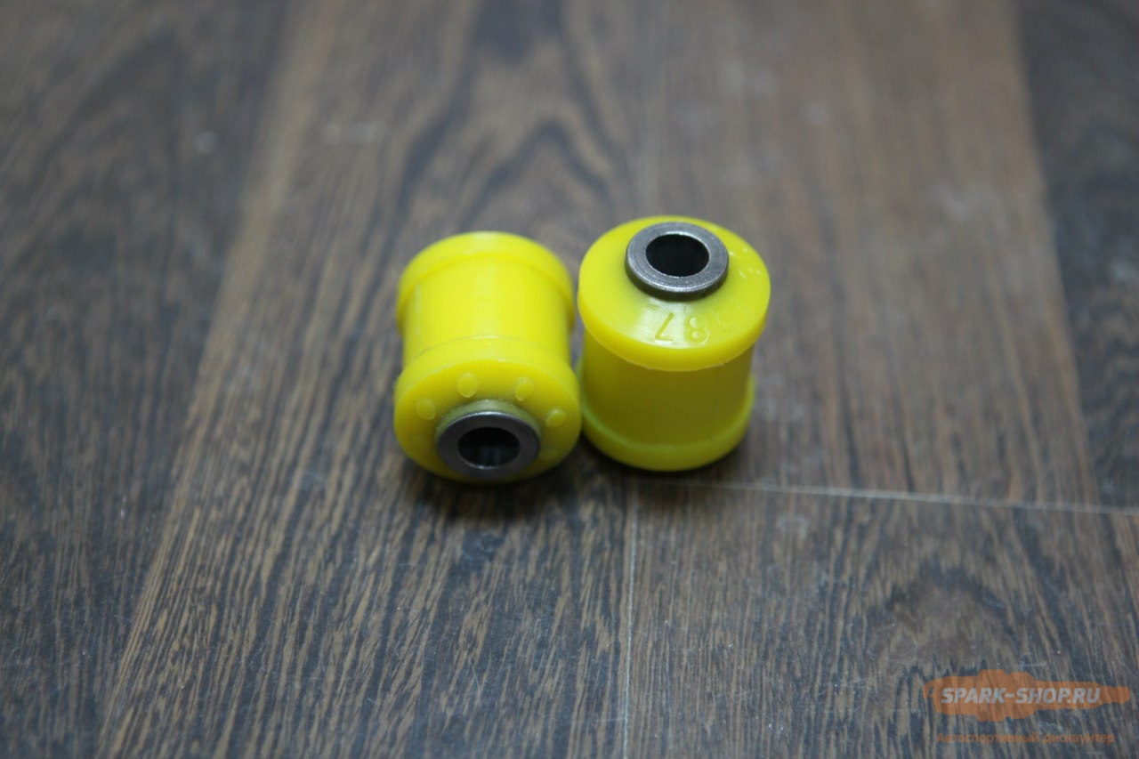

Этот сайлен то от ваза, такой как на фото правильно?
Так я вчера его примерил, он туда не запресовывается, а в легкую пальцами входит, и так же с легкостью выходит..
мож я чего напутал?
