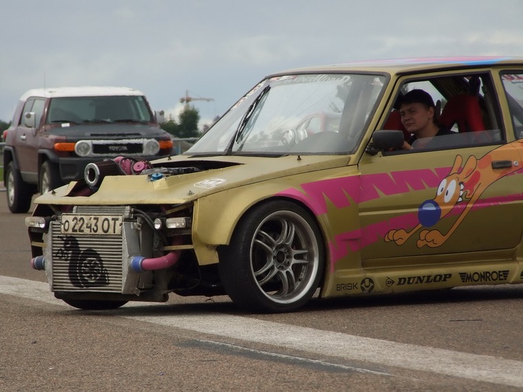

а може уже лучше так???? владелец этой таврии имеет еще и уникWink))

на этой машине уже поставили 4.0-скоро 4.6 Laughing Laughing Laughing Laughing
