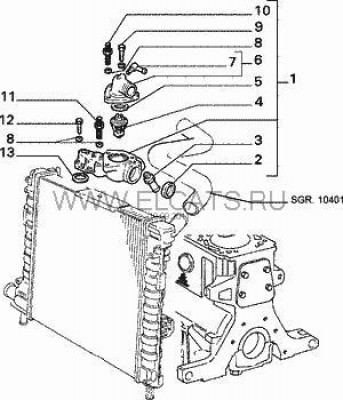

Ты что прикалываешься насчет прокладки термика??
Вот в оригинале Fiat/Alfa/Lancia 1 445 5281
Вот Goetze 50-323599-00.
так что с этим проблем особо нет..
В оригинале ждать тока долго. дней 12.

"Вот Goetze 50-323599-00."
Это я видел. Есть еше и другие производители.
Да картинок к номерам не нашел.
И опасаюсь я, что будет это резиновое колечко одеваемое на сам
термостат.
И к нижней прокладке корпуса термостата не будет это иметь никакого отношения.
Очень бы хотелось, что бы ты развеял мои сомнения.

Насчет прокладки термостата.. У самого были такие мысли.. На авторынке мне предложили два типа.. Один надеваеться прямо на термик на ребро.. Другой тип просто прокладочка.. Второй тип меня то же малость смутил.. Тонковат... На скажи мне балбесу.. Зачем там толстая резинка?? Если термик перекрывает ход тосола, то все гуд..
При этом на схеме я то же вижу две прокладки.. Обрати внимание на рисунок.. Номер 13 уплотнение. Номер 5 прокладка.
Вот те номер уплотнения 5 923 392 ищи на эксисте..
 Просмотрено:  245 раз(а)
