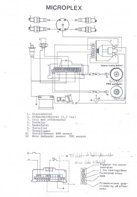

Croma Италоманьячище
Возраст: 68 Знак зодиака:  Зарегистрирован: 30.11.2009 Сообщения: 6091 Откуда: Окупированный Харьков
Авто: Fiat Croma TURBO IE
Добавлено: Ср Май 11, 2011 12:47 Заголовок сообщения: |
Хоть я толком и не понял вопроса.
Предположу ваши затруднения.
Ваккум поключаеться к эбу, а обсуждаеться комутатор.
Это разные устройства.
См. вложения. Штуцерков не обнаруживаеться.
 Скачать |
кАмутатор.rar |
59.02 KB |
| Загружен: |
168 раз(а) |
Vettal Италофан
Возраст: 59 Знак зодиака:  Зарегистрирован: 09.06.2009 Сообщения: 327 Откуда: харьков
Авто: Fiat Croma 2.0ie ВАЗ 21093
Добавлено: Ср Май 11, 2011 21:19 Заголовок сообщения: |
| Как раз у меня он подключается к коммутатору.
Добавлено: Чт Май 12, 2011 01:09 Заголовок сообщения: |
| Vettal писал(а): | | Как раз у меня он подключается к коммутатору. |
Посмотрел мануал.
Такое там имеется. Digiplex MED 412A. Стр 79.
Все остальные с коммутатором.
По большому счету и в Digiplex понятие комутатор имееться.
Только его совместили с ЭБУ. Откуда и путаница в определениях.
Не хочу накликать нехорошее, но при выходе из строя
встроенного комутатора ремонт затруднен.
Потребуються электронные навыки.
А при наружном нужны всего лишь обычные, покупательские.
Что выгодно отличает системы с наружным.
Кстати. Если индуктивный датчик ВМТ в состоянии запустить
восьмерочный комутатор(не проверенно) то при правильном подключении добиться искры возможно.
Авто заведеться и будет способно неспеша двигаться к месту полноценного ремонта.
audio-terrorist Италоманьячище
Возраст: 44 Знак зодиака:  Зарегистрирован: 21.01.2009 Сообщения: 3477 Откуда: Россия - Москва
Добавлено: Чт Май 12, 2011 01:12 Заголовок сообщения: |
ну при увеличении оборотов и собсно ЭДС в датчике он его и убьет )
_________________ Езжу как все, на автобусе
Купил и езжу ) |
Добавлено: Чт Май 12, 2011 01:42 Заголовок сообщения: |
Не проверял но шанс есть.
Из даташита L497
HALL-EFFECT INPUT
Hall-effect Pickup Signal Input. This input is dwell control circuit output in
order to enable the current driving into the coil. The spark occurs at the
high-to-low transition of the hall-effect pickup signal.
Furthermore this input signal enables the slow recovery and permanent
conduction protection circuits. The input signal, supplied by the open
collector output stage of the Hall effect sensor, has a duty-cycle typically
about 70 %. V5 is internally clamped to V3 and ground by diodes
Еще.
При проверке датчиков АВС(подобны датчику ВМТ) импульсы были близки к синусу с размахом +- 1вольт.
Моторчик с железкой вертелся 3000 об/ мин
Два импульса на оборот.
