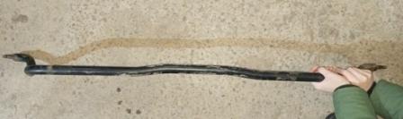

Коллеги . Появился непонятный стук в ходовке , как будто что-то цепляется чего-то.
Кстати после установки реставрированной шароаой . Всё пересмотрели , ничего не нашли , но решили начать со стоек стабилизатора и резинок на стабилизаторе .
Посмотрев на него немного о.уели , т.к. он по нашему мнению вообще стоит наоборот . Сняли его (это просто жесть, снимать его,)
Теперь прошу , если есть у кого возможность , сфоткайте под машиноц или просто посмотрите , куда согнут центр стабилизатора ( под рулевой ) , вверх или вниз ?
У меня вверх , хотя по идее долже быть вниз . Как у Вас?
Спасибо .

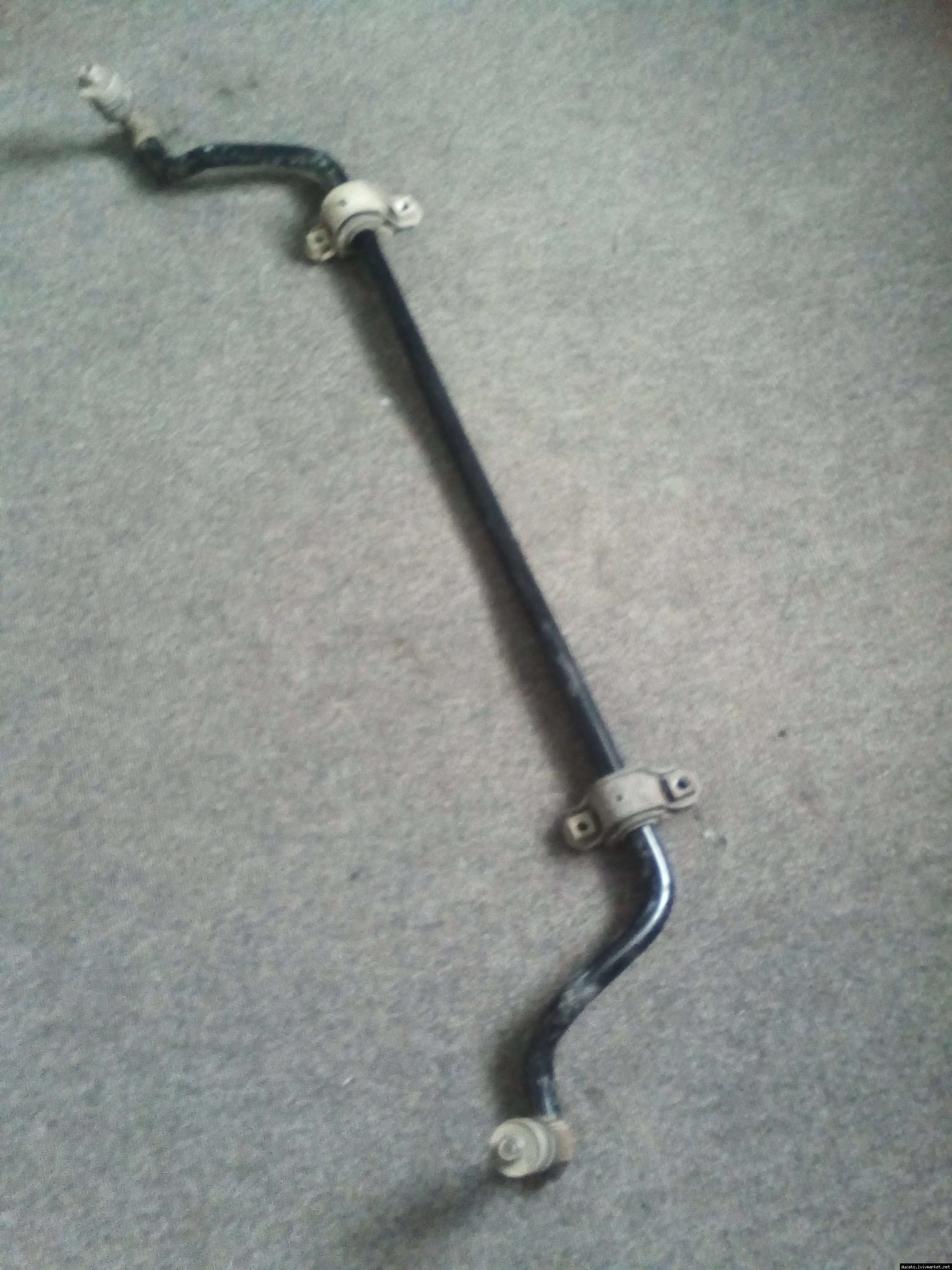

СообщениеДобавлено: Вс Дек 27, 2020 18:38    Заголовок сообщения: Ответить с цитатой
А ты представь стабилизатор без стоек и креплений , один голый стабилизатор . И поймёшь где праао и лево ?
Почему стойки вверх ?
Посередине стойка ровная или с изгибом ?
Добавлю фото . Смотрим с ямы по ходу движения .

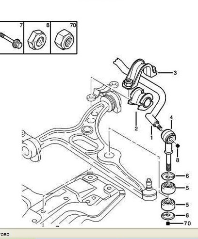

СообщениеДобавлено: Вс Дек 27, 2020 22:57    Заголовок сообщения: Ответить с цитатой
Так краще?

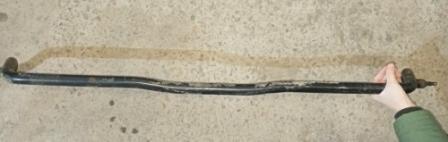

СообщениеДобавлено: Пн Дек 28, 2020 00:04    Заголовок сообщения: Ответить с цитатой
Как на балке он лежит ?

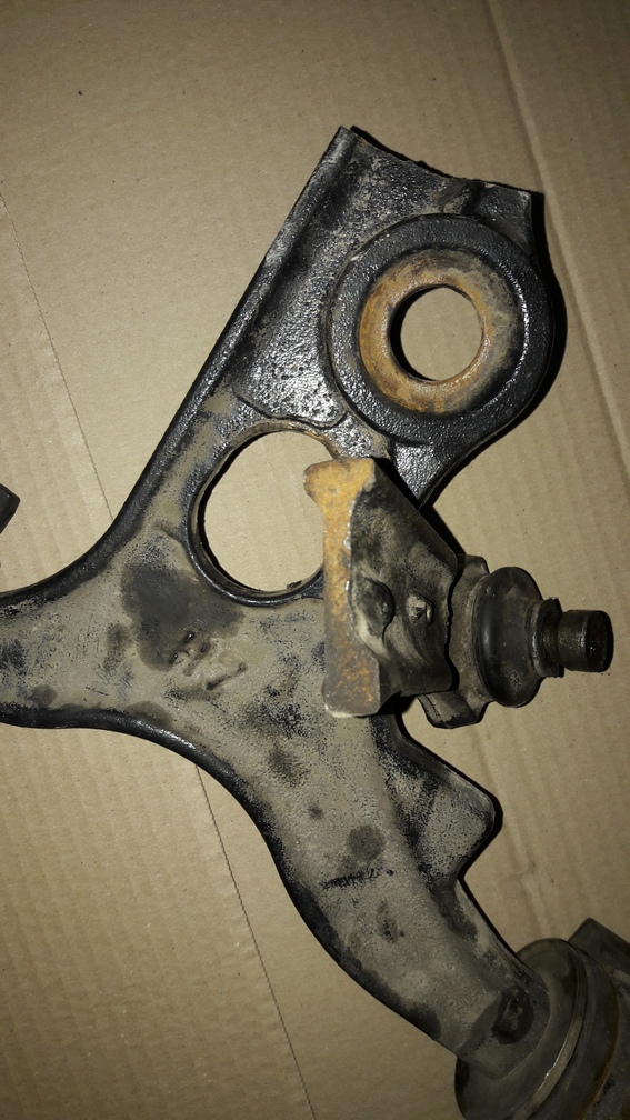

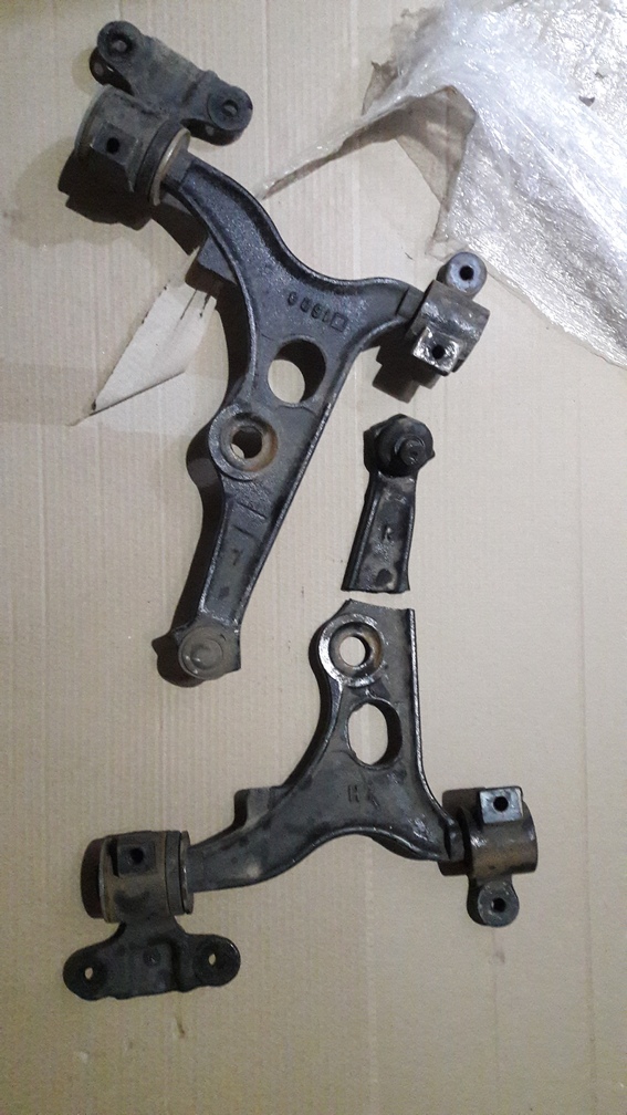

Вітаю! поставив стабилизатор Fiat scudo 2001. 1.9 D (DW8) грузовий фургон, коротка база.
Поставив ричаги Delfi, які прошли 30 тис. Зламало одного ричага повністю, а на другому тріщина. Ричаг на вигляд масивний, але матеріал внутрі пористий.
Питання: причина в якості ричагів, чи стабілізатор жосткий?
Майстер, коли устанавлював стабілізатор, сказав, що ваажко засунув його туди, за допомогою лома. Стабілізатор брав б/у. Хто що порадить? може зняти його нафіг, бо передок й справді жорсткий
Не вірю покажіть.

СообщениеДобавлено: Пн Фев 08, 2021 17:28    Заголовок сообщения: Ответить с цитатой

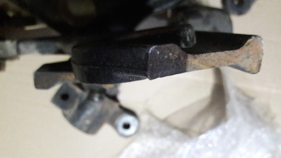

Qstas писал(а):
MaRSirikon
Не вірю покажіть.
 Просмотрено:  256 раз(а)
 Просмотрено:  245 раз(а)
 Просмотрено:  220 раз(а)
Qstas
Зарегистрирован: 22.03.2007
Сообщения: 8296
Откуда: Хануд
СообщениеДобавлено: Пн Фев 08, 2021 19:20    Заголовок сообщения: Ответить с цитатой
Дякую.
Не доводилось такого бачити.Shocked Shocked
Ще цікаво виробник.

СообщениеДобавлено: Пн Фев 08, 2021 22:36    Заголовок сообщения: Ответить с цитатой
DELPHI
Qstas
Сообщения: 8296
Откуда: Хануд
СообщениеДобавлено: Пн Фев 08, 2021 23:04    Заголовок сообщения: Ответить с цитатой
Дуже багато подібних ричагів довелось міняти на різних авто.
перероблював під "керовані" сайлентблоки. та розбірні шарові.
Саме гірше що було це вилітав палец шарової.
А такого не зустрічалось.
Схиляюсь до того що це якась підробка.

Мастер наверное ломом и помог рычагам . Ставил стабилизатор без лома , правда много чего роишлось откручивать , снимать .
Qstas
Сообщения: 8296
Откуда: Хануд
СообщениеДобавлено: Вт Фев 09, 2021 10:21    Заголовок сообщения: Ответить с цитатой
Та хоть двома ломами. .....
Це життєво важливий вузол.
Допускаю може деформуватись (гнутись) тільки не ламатись.
А бо і ламатись тільки при навантаженнях які створити в місці установки не можливо.
(звісно це тільки моя думка) Very Happy
Good
Брак!
