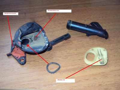

Да какие, нафиг, отвёртки??? Я фото выкладывал специально разломанного крана- если он сдох, то пезповортно. Замена рулит.

Но ведь работает! И без замены обошёлся!

немного непонятно одно: регулятор клапана ож управляет только им или ещё воздушной заслонкой?

Заслонкой тоже.
