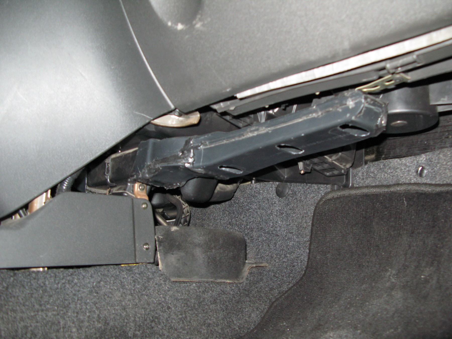

Добавлено: Сб Фев 14, 2009 22:58 Заголовок сообщения: |
Прошу прощения в квартире ремонт, но вот обещаные фото
Описание: |
536.47 KB |
Просмотрено: |
523 раз(а) |

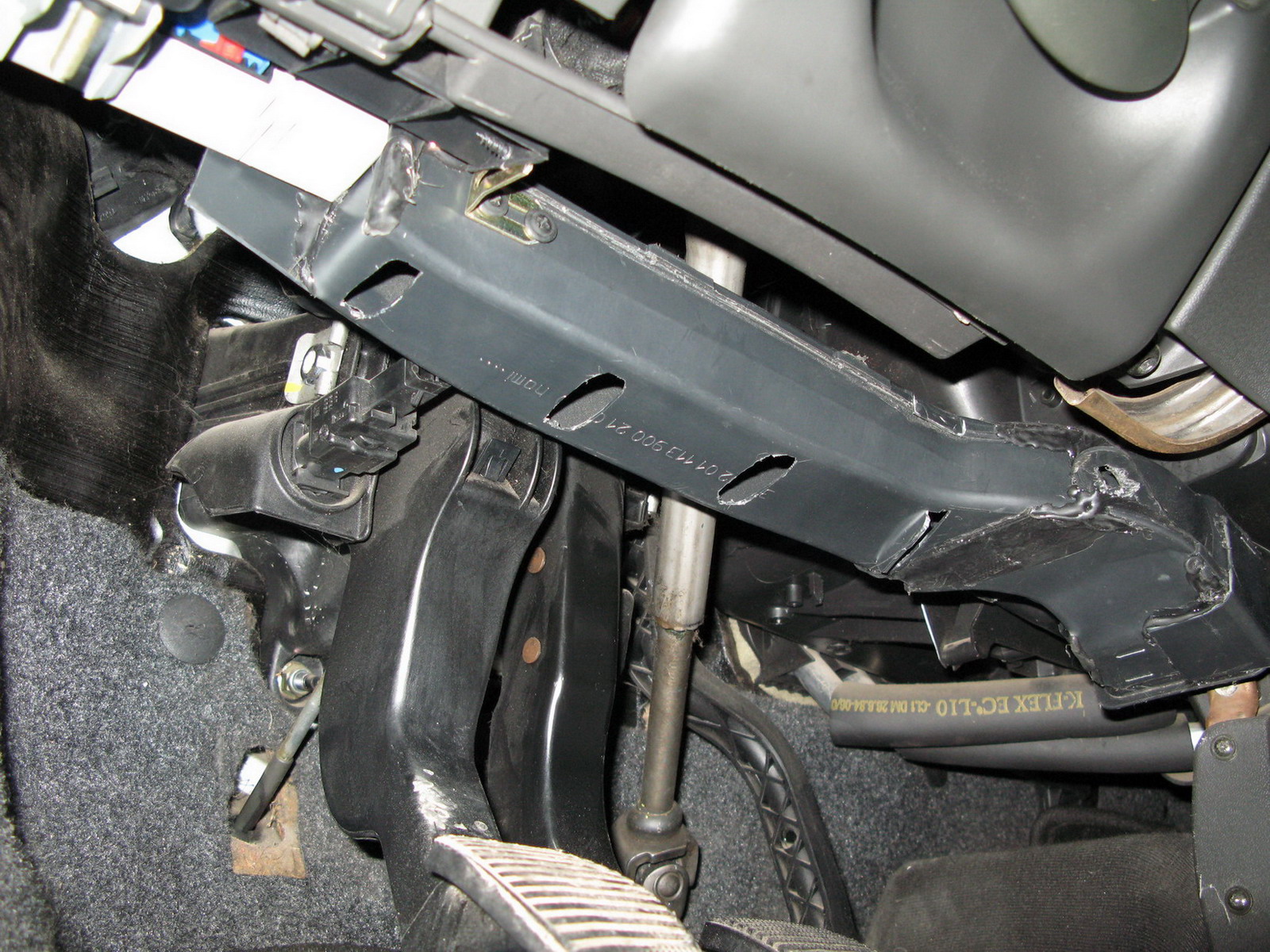

Добавлено: Сб Фев 14, 2009 23:01 Заголовок сообщения: |
Это водительский
Описание: |
571.92 KB |
Просмотрено: |
509 раз(а) |

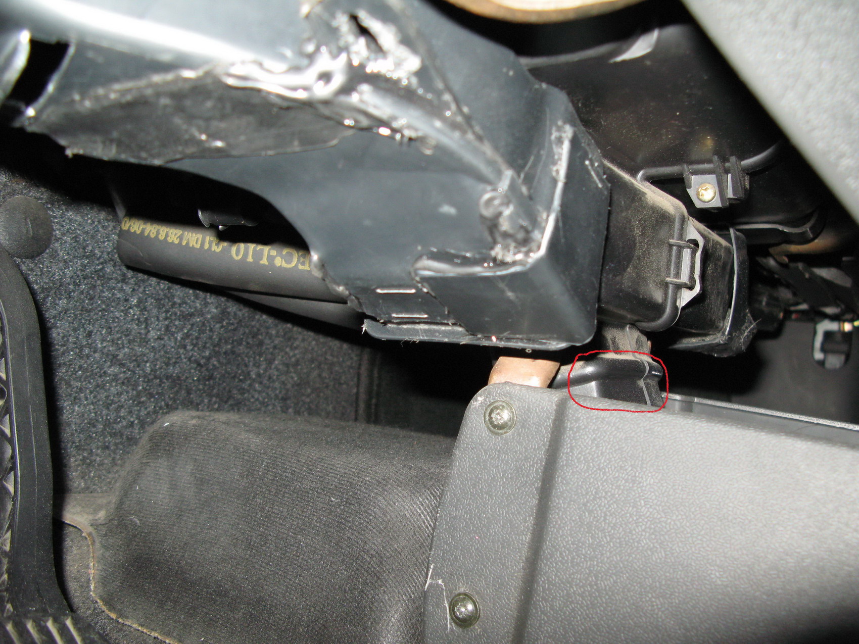

То что отмечено пришлось заглушить
Описание: |
583.1 KB |
Просмотрено: |
476 раз(а) |

Добавлено: Сб Фев 14, 2009 23:16 Заголовок сообщения: |
Врезался в магестраль обдува???
_________________ Разборка вэнов Фиат Улис Скудо, Пежо 806 Эксперт Ситроэн Джампи Эвазион. 096 303 77 45 093 460 41 44 Александр. Ремонт КПП и АКПП. СТО. Ремот ходовой,двигателей. |
Вернуться к началу |
tass Италомафиози
Возраст: 47 Знак зодиака:  Зарегистрирован: 08.09.2007 Сообщения: 500 Откуда: Украина, Новоград-Волынский
Авто: Fiat Doblo 1.9 MJet
Добавлено: Сб Фев 14, 2009 23:42 Заголовок сообщения: |
Нет, просто доштуковал, если надо сечас выложу более детально
