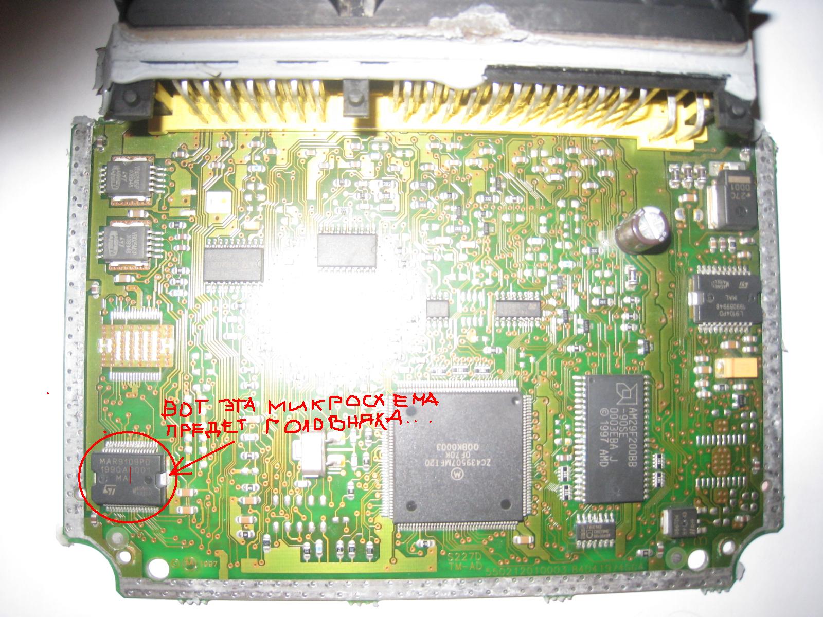

Да уж ребятки всетаки Димкос версия подтвердилась ЭБУ шалит..!! Sad Так что компрессия отдыхает,не 16 а 14 во всех так что в норме.Не работают 1и 3 цилиндры мозг не дает импульсы на форсунки.На осцилографе прямая линия как у трупа 2и 4 цилиндр все ок.Прозвонили провода все звонится.С компа тест форсункам они даже и не щелкают..Фотки платы ЭБУ ЩАС ЗАКИНУ И ГДЕ КОСЯК ПОКАЖУ.

Фото ЭБУ с правой стороны коррозия под схемой и ее как бы выдавило может от мороза да и время постаралось.Вот скорее всего гдето в дорожке обрыв до платки все звонится....Ну в смысле она даже на плате если по плоскости посмотреть перекошена.
вот кружком указан проблемный участок

Этот чип производит фирма ST забрел на сайт сей конторы чего только они не делают..и для кого.

И как можно запалить эту микросхему ( этой фрмы http://www.st.com/stonline/stappl/productcatalog/app?page=stcom/PcStComProductsIndex )
Полный сброс компом делали?

Дело в том что в блок уже лазили до меня видно что ножки чистили от окисления.Я уже писал в предшествующих постах.И эти олени плохо загерметизировали при сборке ЭБУ.Я уже писал что когда ехал с отпуска я часов по 5 два раза в такой ливень ехал пипец конец света.Видимо водичка туда и попала и проблемки начались кстати уже тогда.Начали обороты плавать видать пошел процес умирания.Поставил новый дроссель обороты поплавали все притерлось и вродебы все устаканилось.А в ноябре а поехал на работу на месяц на вахту и оставил машину на улице.У другана во дворе под окнами.Ударили морозы так за 20 ку так скажем и вот та влага которая попала под чип немного ее выдавила.Потомучто когда я приехал через месяц машину завел опять обороты заплавали.Когда поехал на певую диагностику где с 9 вечера до пяти утра перетрусили все тачку.В конечном итоге прозвонили все проводку и уже когда со сканера на каждую форсунку делали тест сигнал с ЭБУ не шел именно на 1и3 цилиндры.А иммено форсунка вообще не шелкала.Но у того парняги(которого я кстати уличил в не особо профессиональных действиях)не оказалось осцилографа.Ну потом я загробил катушку Smile самолично по ходу заменил ВВ провода,ушатал бензо арматуру олень криворукий))).Короче из-за своей суетливости прилип на довольно таки неплохую сумму руб.Это без учета того что надо ЭБУ искать с иммо и ключем я так понимаю старый иммо уже не подоедет?Единственное что мне посоветовал Валерок диагност.Посмотреть схемку может,,,случайно есть всеж таки.Но это пол беды надо найти установку кто это еще припаяет.Короче надежда слабая еще свои корректировки праздник вносит вся страна в штопоре.)))))Кстати на сайт этот я вчера сам набрел ,но этой схемки не нашел.П.С. блок кстати малость был пробит и иммено в районе микросхемы.Потомучто он сверху луженный дядей васей и в нутри естественно дырочга смолой залита.Вот таки дела малята...так что парни учитесь на ошибках дяди Максима!!!! и берегите ЭБУ как зеницу ока от воды.Я думаю что не зря траф извожу бо смотрю читающих эти посты не мало.Завтра начнется конкретная охота на ЭБУ в инете кстати две заявки сделал......боязно как-то деньжата засылать ил все таки наложенным если не найду кого в Москве.???как думаете кто заказывал железо через инет??Кстати человек есть в Москве который запчасти на Надым отсылает.А предлагали ведь мне ЭБУ за 15 ку с иммобилайзером ...... Sad

Если все так запущено бери комплект БУ+иммобил.Поспрашай тут http://forum.fiat-club.ru/viewforum.php?f=10 тут первый комплект похож, но состояние судя по фото жуткое http://euroauto.ru/index.php?option=com_retaillist&task=parts&part=13360&firm=Fiat&model=67&group=13&used=1
