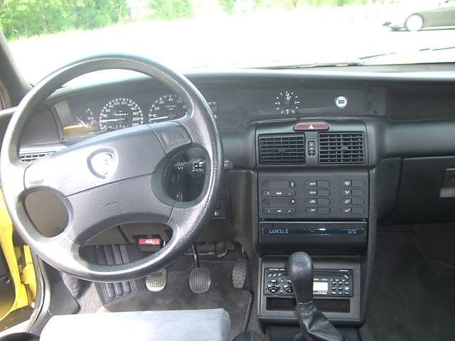

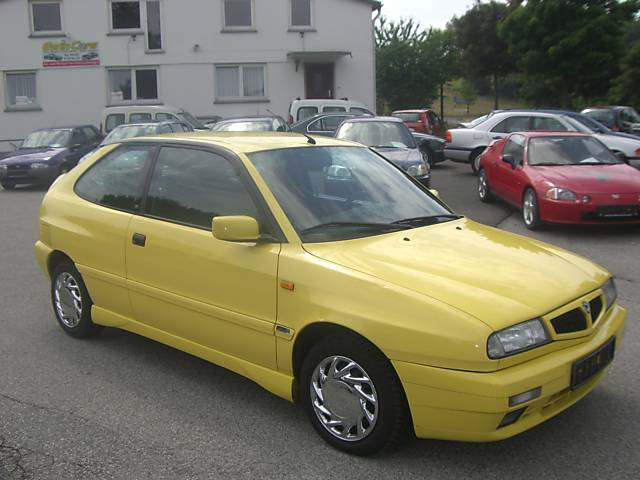

собственно вот фото торпеды с кнопочками )) и самой Дельты
Дельта

торпеда
 Просмотрено:  208 раз(а)

Кто скажет- на ней какой спидометр- механический или электронный?
Владимир
Godfather
Зарегистрирован: 05.06.2006
Сообщения: 7967
СообщениеДобавлено: Вт Авг 26, 2008 13:26    Заголовок сообщения: Ответить с цитатой
Механический

Владимир67
Зарегистрирован: 13.09.2007
Сообщения: 364
Откуда: Калининград
Авто: FIAT Grande Punto 1.2 2007 г.в.
СообщениеДобавлено: Вт Авг 26, 2008 13:57    Заголовок сообщения: Ответить с цитатой
То есть привод- тросиком?

Сообщения: 7967
СообщениеДобавлено: Вт Авг 26, 2008 14:27    Заголовок сообщения: Ответить с цитатой
На Дельту нет цифровых торпедо...
а привод электрический. в КПП стоит датчик, и никаких тросиков.

Godfather писал(а):
Там торпедо дедровская, только форма немного другая. А в Дедре тросик, если меня не глючит Very Happy
может старая Дедра была? у меня Дельта была 95 года, и там Датчик стоял. У товарища Типа 95 года, приборка аналоговая, и стоит тоже датчик. На браве 98 года тоже приборка аналоговая и тоже датчик.
