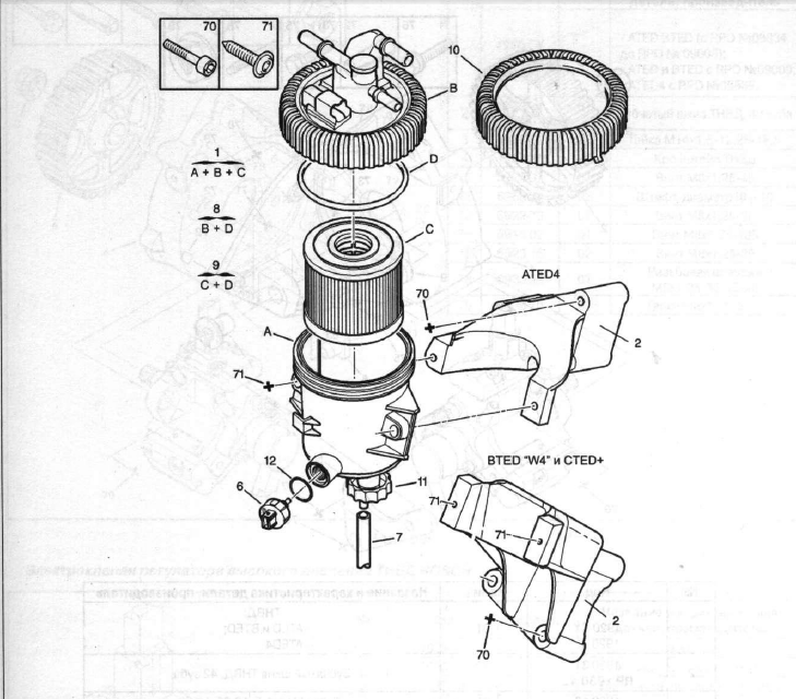

Да, и куда тулить клапан?
Підключеня по стрілках.
Вхід фільтра-бак,
Вихід фільтра-вхід ТНДВ
Вхід клапана-обратка ТНДВ
Вихід клапана-обратка в бак.
Дивись дизельні Volkswagen Т4, фільтр їх.
0б77бб9119

Есть одна крышка топливного фильтра и потекла соляра из разъема подогрева соляры в фильтре.Никто не пробовал заливать клеем или чем-то еще.
Есть вторая крышка в ней клапан работает плохо.В мороз даже маленький не заводится.В теплую погоду нормально.Видно не хватает давления соляры.Скидывается в обратку?
Видаляй старий герметизирующий клей звідти-причому повністю, знежирюй добре і заливати в гарячу кришку (розігріти), для збільшеня проникливостіі новий будь-який хімстійкий епоксидний герметик.
https://www.drive2.ru/l/2185564
Клапан спробувати почистити.
Або так... https://youtu.be/hK8I-r7WTj0

привіт. підкажіть, з отвору під датчик наявності води у паливному фільтрі закапала солята. фільтр з підігрівом.
після недавніх морозів під -20 вирушив у дорогу і напівшляху запахло солягкою. відкрив капон і побачив мокрий корпус.
протер, запустив двигут і записав відео.
самого датчика там немає і небуло.
не знаю чи там заглушка має бути чи це корпус тріснув?
було в когось таке?
відео тут https://photos.app.goo.gl/c9dSEmv3L4ppC4jZ6
