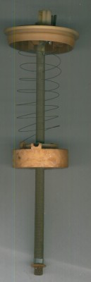

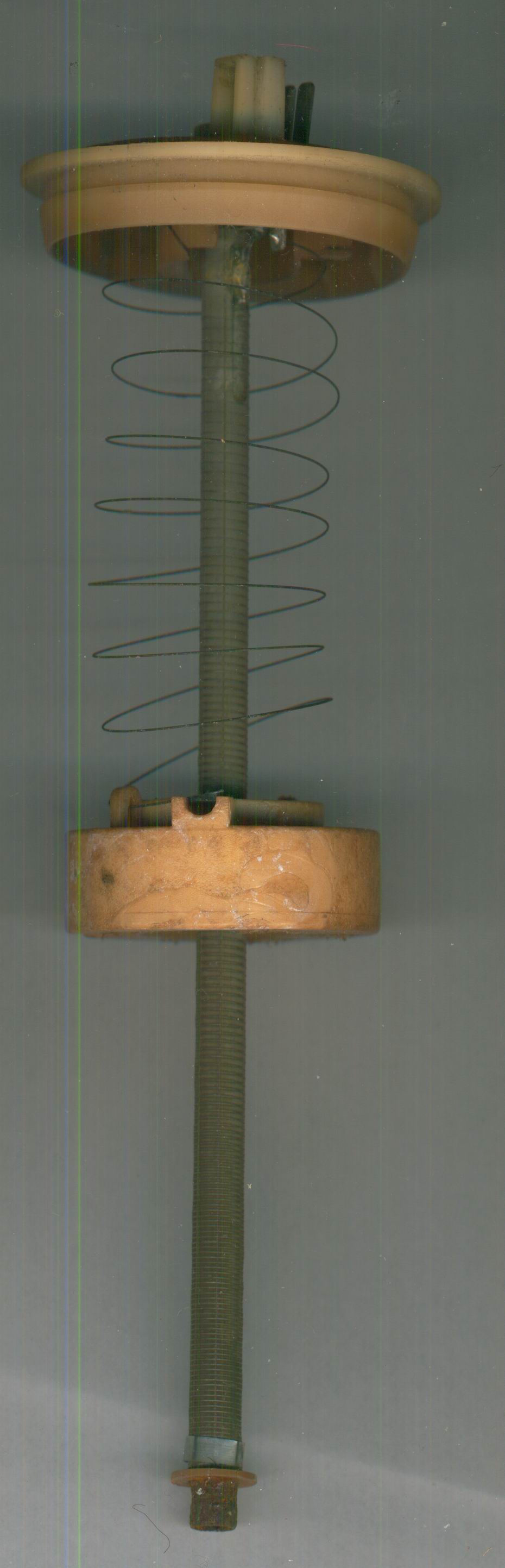

У тебя еще неплохо выглядит.
Я когда баком шарахнулся об земной шар,
то внутренний штырь наверх выскочил. Laughing
Пришлось другой искать, а его уже в чувство приводить.
Маленькая треугольная дырочка на твоем немножко вредна.
Колба усредняет( интегрирует Laughing) уровень бензина при плескании его в баке.
И при большой дырочке эти волны и перепады уровня будут передаваться на стрелку.
Но такое барство можно смело игнорировать.
"трубка идет сверху вниз от крышки этого датчика до дна колбы"
На этой трубке намотанна проволочка с высоким удельным сопротивлением.
На поплавке есть скользящие контакты.
Получаеться реостат.
И сопротивление этого реостата зависит от положения поплавка.
На изменение этого сопротивления и реагирует стрелка на приборке.
При неконтактах и затрудненом перемещении поплавка указатель тут же начнет врать.
Вот патологоанатомическая фотка моего покойничка.
Поплавок в положении полбака.
В нижней части трубки нехватает еще одной контактной пружинки
(отгнила). Когда попавок её коснеться то на приборке засветиться лампочка резерва топлива.
 Просмотрено:  223 раз(а)
