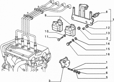

audio-terrorist
Зарегистрирован: 21.01.2009
Сообщения: 3477
Откуда: Россия - Москва
СообщениеДобавлено: Чт Окт 29, 2009 11:57    Заголовок сообщения: Ответить с цитатой
кароч нарыл я штатную приблуду
эксист хочет за нее 500 баксов !!!
под номером 3 деталька

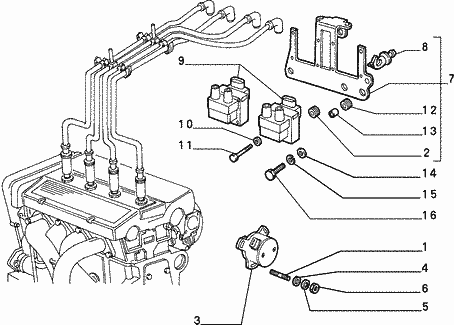

СообщениеДобавлено: Сб Ноя 14, 2009 13:48    Заголовок сообщения: Ответить с цитатой
На 16 клапаннике, что у меня лежит такая система:
