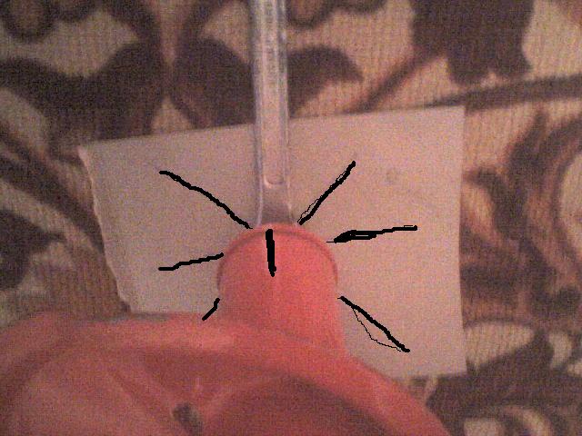

Забрал амортизаторы.
Почему так дёшево?-потому что , вообще без коробок отдали их, тоесть россыпью-бери пакет и неси в пакете. Местами царапины и небольшие сколы на краске, и приличным слоем пыли были покрыты. Но за такую цену на это не обращаешь внимание, главное работают.
Сразу отрегулировал их на самую жёсткую настройку- пришлось попотеть!
По умолчанию они стояли на мягкой настройке,(может не на самой мягкой, но ближе к этой настройке) При такой настройке отпукая сжатый шток, он отходил довольно быстро.
Сразу говорю в правильном положение, тоесть штоком вверх его подчти не реально регульнуть, вруку шток давит с большой силой, даже сложенный вчетверо шерстяной носок не спасал от болевых ощющений.
Намного проще регулировать если шток упирать в пол, а крутить сам корпус. По часовой стрелке, увеличевается жёсткость.
Технология описана на сайте выше, найти зацепление не очень сложно, при крайнем положении ,это положение чувствуется. От крайнего положения, до крайнего положения около 2 оборотов, может чуть меньше.
Для того чтобы проще было возвращять шток на 1\8 часть от крайнего положения, нарисовал нехитрый шаблон, и на стойке начертил маркером линию, ну по рисунку понятно что нужно возвратить стойку на одно деление, чтобы не проворачивался шток, на гайку надел рожковый ключ. Для точной проверки одинаковости регулировки, пользовался таким методом:
Два рядом стоящих амортизатора сжимал до упора и отпускал одновременно, и смотрел какой шток раньше выходил до упора. Пришлось раза 4 подрегулировать, чтоб добиться подчти идеальной синхронности.
Да, после того как его перевернёшь , и сожмёшь отпустишь, он перестаёт правильно работать, возжух там кудато заходит, шток начинает очень легко ходить, несколько раз его надо сжать до упора и разжать, и резко не на весь ход понажимать, и начинает опять без бульконья работать, так что может и есть смысл прокачивать аммо по вышеупомянутой ссылке.
При стандартной настройке должно быть довольно комфортно, Судя по скорости возврата штока, примерно как на обычных амортизаторах.
Ну вроде всё!

Сегодня настроил амортизаторы.В начале они стояли на мягкой настройке.Были повернуты почти до упора.Настраивали вдвоем.
Штоком вверх.Товарищ сжимал,используя леркодержатель и опорный подшипник,я крутил шток шестигранником.Посоветовавшись со
спецами решил поставить в среднее положение.Сначала повернул шток против часовой до упора,потом на 360 градусов.Нажав до конца и отпустив одновременно два штока,проверили скорость выхода штока.Она была немного разная.Сделал прокачку обоим амортизаторам,как написано выше.Разница стала совсем небольшой.
(Прокачка я думаю все-таки нужна).Еще немного подстроили один амортизатор.Разница в оборотах градусов 15-20.
Эти выходные на даче наверное поставим на типочку.Если не напьёмся.
