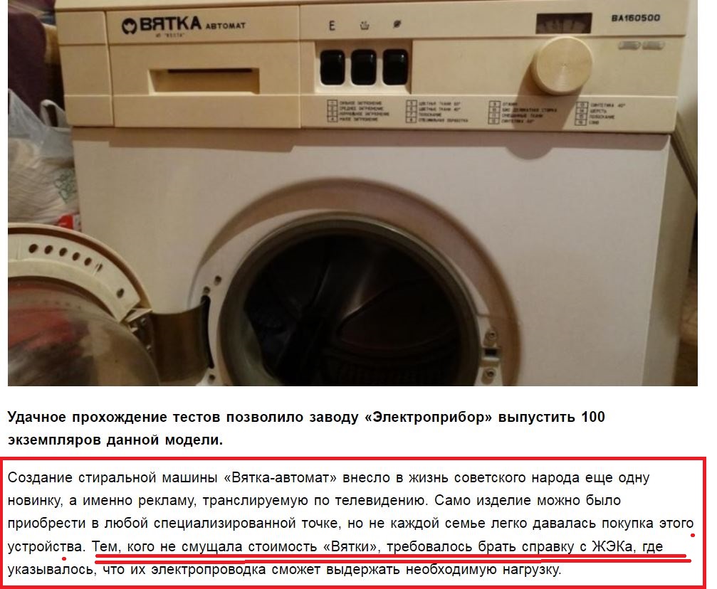

СообщениеДобавлено: Вт Фев 01, 2022 19:35    Заголовок сообщения: Ответить с цитатой
Наполягаю що для підключення(законного Wink ) потрібно було ДОЗВІЛ.
Із Вікипедії.
Из-за высокой цены в советское время продавались свободно, но для покупки могли потребовать справку из ЖЭКа о соответствии электрической проводки нормам потребляемой мощности. Этим нормам соответствовали дома, построенные после 1978 года.
Було 0.7 а стало 3 Very Happy

СообщениеДобавлено: Вт Фев 01, 2022 20:46    Заголовок сообщения: Ответить с цитатой
Так треба було дозвіл
Хто мешкав в квартирах ЖЕК
Приватний сектор в "Горисполком" улічкому не довіряли. Very Happy
(та і обізанками не варто розкидатись дивись і самому в пригоді стануть.)
А ще як що не важко підкажіть який битовий прилад 80 -х років споживав більше 1.5 кВт.
Цікаво просто. Very Happy

СообщениеДобавлено: Вт Фев 01, 2022 21:08    Заголовок сообщения: Ответить с цитатой
Є точно такий набір слів, де мова йде про машину ВОЛГА-10, яка стала економнішою і називалась ВЯТКА-12. https://ru.wikipedia.org/wiki/%D0%92%D1%8F%D1%82%D0%BA%D0%B0-%D0%B0%D0%B2%D1%82%D0%BE%D0%BC%D0%B0%D1%82
В побуті більше 1,5 кВт? Запросто! Квартири 80-х років з ел/плитою на 2-4 конфорки + духовка, потужність до 5,8 кВт. До розеток люмень 2 мм.кв, до плити 4, лічильник 5...30 чи 5...40А. І ОБОВЯЗКОВЕ ЗАЗЕМЛЕННЯ через РШ на поверсі, про що у нас і базар. Може, таки повернемось до ЗАЗЕМЛЕННЯ?
І при чому тут "улічком"? Він до електрики яким боком, чи у вас саме він правив?
