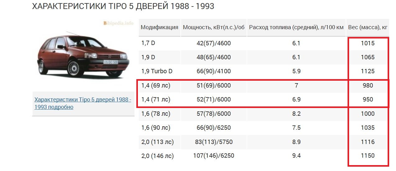

Qstas
Зарегистрирован: 22.03.2007
Сообщения: 8301
Откуда: Хануд
СообщениеДобавлено: Пн Июн 08, 2020 22:21    Заголовок сообщения: Ответить с цитатой
Ніхто нічого не проморгав.
Taras_Potatos писал(а):
Я би радив добре пофоткати двигун з різних боків і викласти фотки сюди. Старі Фіати і ВІН не завжди добрі друзі.
Элла писал(а):
Ок, Тарас, так и сделаю. Спасибо за совет. Привет любимому Львову)
Просто шановна Элла не дотрималась обіцяного та не захотіла перевірити маркування на самому двигуні.
А далі ......
Табличка.
Тех талон Very Happy
(зверніть увагу на вагу авто.)
