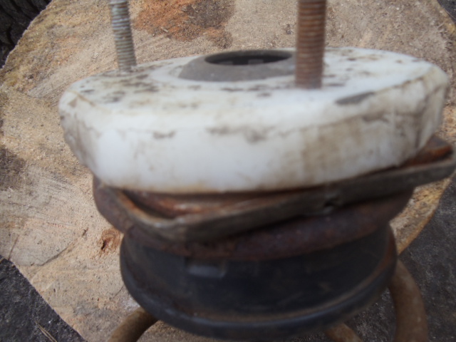

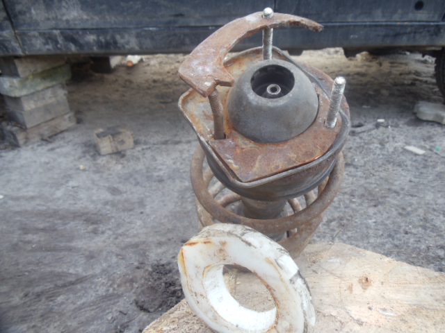

ось що я зробив
все поодельності

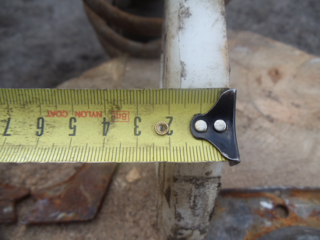

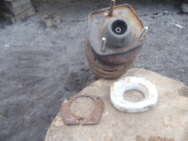

ще
шпильки зрізані і вставлені болти довші
 Просмотрено:  435 раз(а)
взборі
 Просмотрено:  432 раз(а)

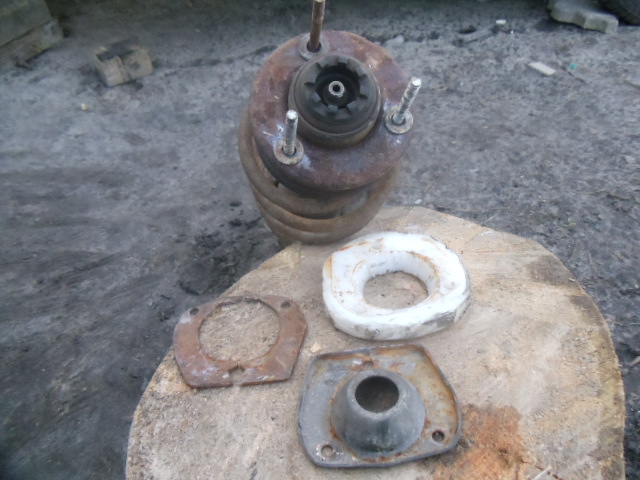

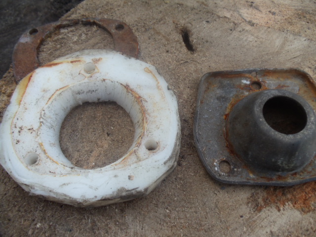

ще парочку
 Просмотрено:  444 раз(а)
мет. вставки щоб капролон прилягав щільно
 Просмотрено:  434 раз(а)

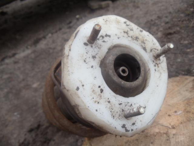

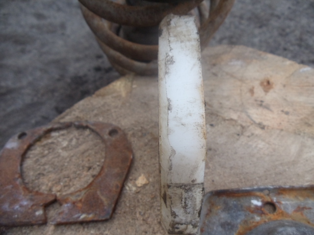

Arrow Sorry Sorry
в капролоні виборка під е е е ...
 Просмотрено:  421 раз(а)

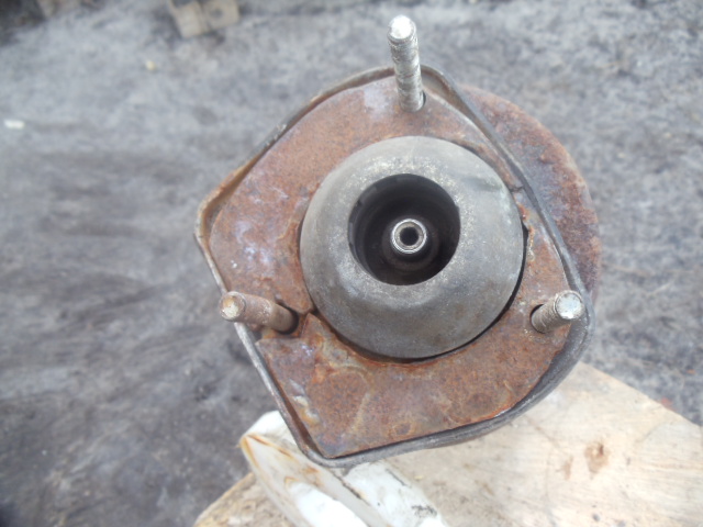

Arrow
 Просмотрено:  459 раз(а)
 Просмотрено:  464 раз(а)
 Просмотрено:  445 раз(а)

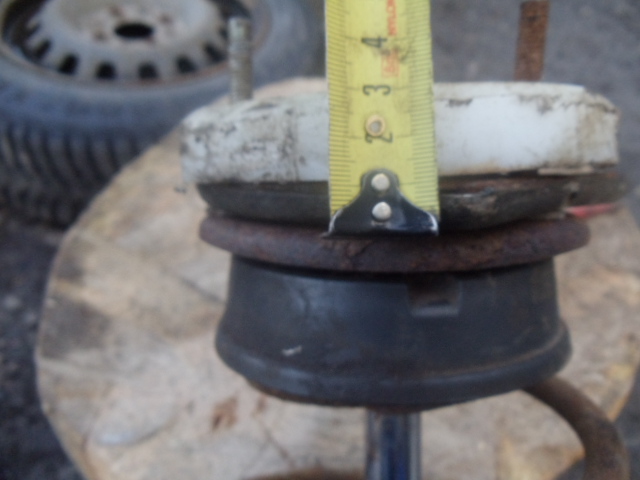

ну от нарешті Laughing Laughing Laughing виложив
чекаю що на весь цей колхоз скажете Confused
тай про шруси(гранати) тре попробувати чи мож хто точно шо знае?

Глянь по каталогам параметри ШРУСів (діаметр, к-ть шліців) щоб хоч приблизно орієнтувавсь. Зняти завжди встигнеш.
На рахунок колхоза - тут ти сам собі хазяїн, особисто в мене машина доволі висока, й проблем з кліренсом я не знаю Laughing
