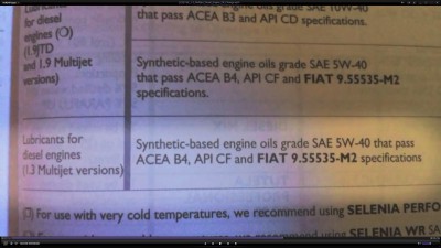

Я тоже лью 4100. Предыдущий хозяин убежденно лил Селению 10w-40, - так на холодном пуске аж звон стоял. Теперь движок работает намного мягче и глуше.
вот скрин с буржуского видео по замене масла на JTD (на 1 мин. 41 сек) :

Ключевое там как раз и видно- API CF, что еще смущает? Берите любое такого класса и вязкости и лейте, слово FND и дает право выбора, а не только ФИАТ и все. Только берите нормальное.
