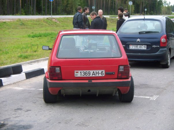

баллончиком для фонарей в 2 слоя , белое стекло заднего хода заклеивал малярным скотчем

итить задок, я то думал моя самая широкая Laughing

поворотники моргают оранжевым , остальное - как положено - никто ни разу слова не сказал , даже на техосмотре ...

Embarassed Embarassed Very Happy Cool балка разнесена на 14 мм + диски 9j r13 ET 0 + резина 225/35 r13

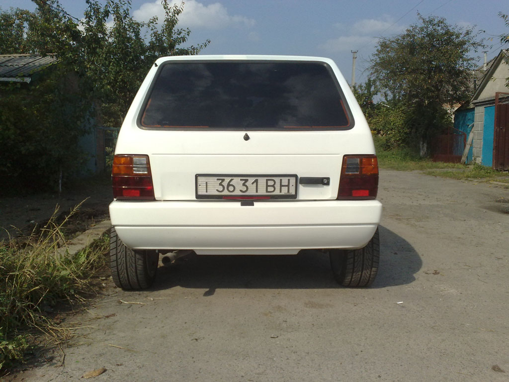

Laughing

судя по фото - 195/50 r 15 или 185/60 r14 на 6,5 j ET 20 -28

jura22
неугадал, 195/45/R15 7J ET30 Razz

Мда... Бонджорно люто смотритсо Good Good Good

класс ! мой любимый размер на 15 ! ET только великоват -стави передние проставки от классики - 5 мм и будет смотреться зачетно ! вообще оптимальный ET на7J 20 зад и 28 перед ,и по витку с пружин отрезать...
Согласен! А то при одинаковых вылетах передок больше выступает, не правильно это) Думаю арки расширять, может и до ЕТ20 расширю)

ET 20 спереди очень некомфортно в управлении ,хотя смотрится понтово - проверено Embarassed Very Happy

Нее, я про задок говорил.
Задок вытяну до ЕТ20.
Передок оставлю на ЕТ30.
