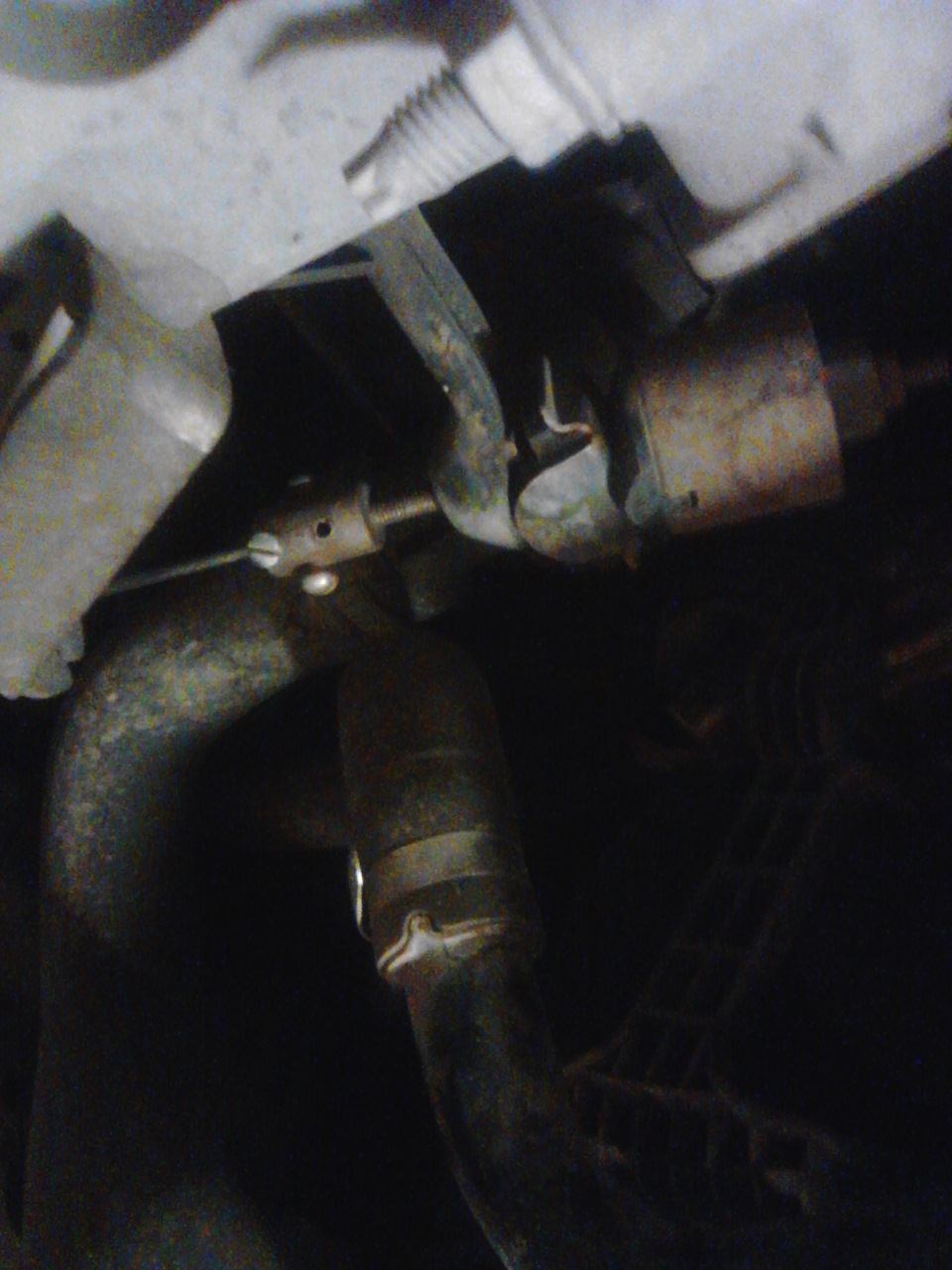

СообщениеДобавлено: Вс Сен 21, 2014 12:36    Заголовок сообщения: Ответить с цитатой
Была тоже проблема с тугим сцеплением ездил,пока вовсе не лопнул трос.Хорошо что лопнул на конце,гайку и демпфер который на конце троса нашел,а пружину нет.В итоге посмотрев цену на трос решил сделать конец троса сам,пружину не нашел,поставил без пружины,сцепление стало работать мягче и отрегулировал чтобы был короче ход педали.На фото видно какую я приблуду сделал,после этого уже накатал около 20 тысяч полет отличный Cool
