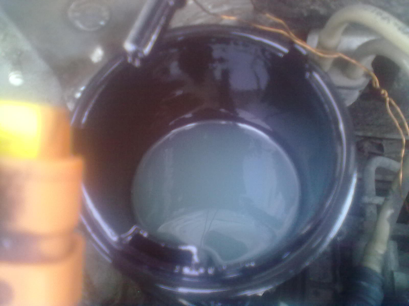

AlekssII писал(а):
Какую соляру льете - наверно с этого начинать надо...
Если - евро дизель (вог, окко) то она до -20.
Нужна Артика -32 или антигель, если заранее не лили то везде парафин..
И самое главное сколько в баке соляры - если минимум ...то ...
В мороз соляру лучше держать выше половины бака.
Ось фото Лукойлівської євро солярки при - 12
 Просмотрено:  268 раз(а)
Di-MA
Зарегистрирован: 10.12.2010
Сообщения: 5228
Авто: Fiat Doblo 1.9JTD
СообщениеДобавлено: Сб Фев 01, 2014 18:36    Заголовок сообщения: Ответить с цитатой
Нормальная помутневшая соляра,по проходимости через фильтр без подогрева могут быть проблемы.
