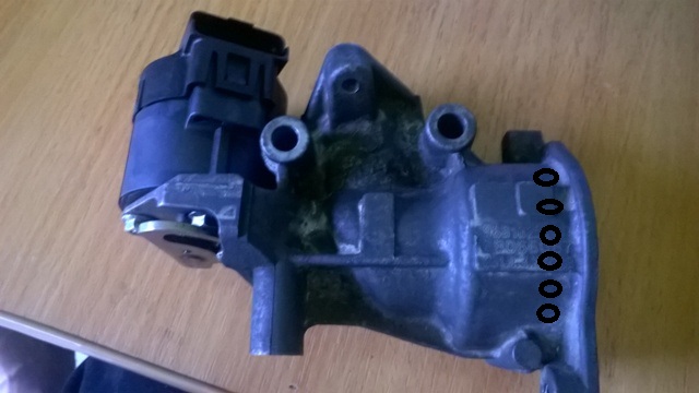

Уважаемые коллеги Скудоводы!! Прошу не судить строго, возможно уже кто-то предлагал и опровергал появившуюся у меня мысль.
Основное назначение клапана ЕГР и системы:
- плюс системы, это вернуть часть отработанных газов в повторный цикл сгорания для снижения уровня СО/СН выброса в атмосферу.
- минус, негативное влияние на систему, трубопроводы, впускной коллегктор путем отложения сажи с последующими проблемами, чистка впуска, коллектора, выход из строя клапана ЕГР.
Предлагаемое решение.
Глушить клапан не в месте как это все делают на фланце возвратной трубки газов, а на большом фланце сопряжения клапана ЕГР с коллектором. Далее просверливаем отверстия в корпусе клапана ЕГР перед открывающимся клапаном на седле. Суммарная площадь сечения просверленных отверстий должна быть равна площади условного прохода возвратной трубки газов. В отверстия впаять трубки и свести их в корпус воздушного фильтра. Таким образом электронная система будет работать корректно, трубопроводы не будут забиваться сажей, двигатель будет получать необходимое кол-во воздуха для создания необходимой качественной смеси топлива. Конечно же теоритически, двигатель будет всё же не дополучать какую то часть воздуха, так как в правильном режиме работы клапана ЕГР, отработанные газы поступают во впускной коллектор с давлением созданным поршнями при выхлопе.
Но сдесь всё же расчет на всасывание этого воздуха путем эффекта эжекции воздуха создаваемой давлением турбины и разряжением/всасыванием в цикле впуска ГРМ.
Можно обсудить .....

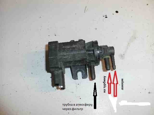

попробуй подсоединить вакуум на прямую к турбине, для этого нужно соединить на прямую две трубки отмеченные на фото красным и пробуй проехать, если тяга добавиться значит не работает электромагнитный клапан который открывает турбину после 2000 об/мин. (см. фото). Если тяга не добавиться, как вариант нужно смотреть вакуумный клапан на турбине, возможно он не открывает. Для проверки нужно пробовать открыть вакуумный клапан в ручную с ямы зафиксировав его в открытом положении, но доступ там капец не удобный.
Vadim70 писал(а):
И ещё после своего атмосферного 1;9 этот дымит как-то вато белым
дымит может при плохом распылении форрсунокю Я не зря тебя спросил про давление в топливной рампе, при низком давлении на оборотах форсунки могут "лить" а не распылять, отсюда и ватный серый дым
