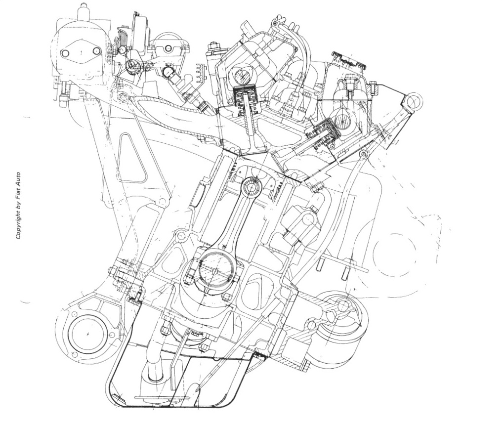

вау а что это за крома с вертикально стоящими цилиндрами ?
у всех что я видел цилиндры вперед наклонены

audio-terrorist писал(а):
у всех что я видел....
а точно видел? хотя бы одну, изо всех
покажи на этом рисунке где он вертикален
