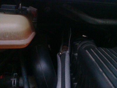

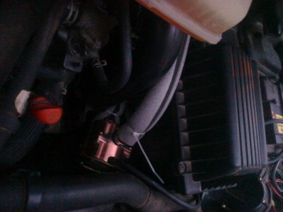

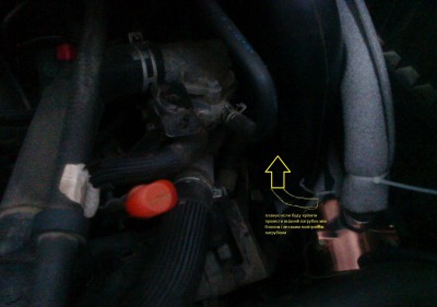

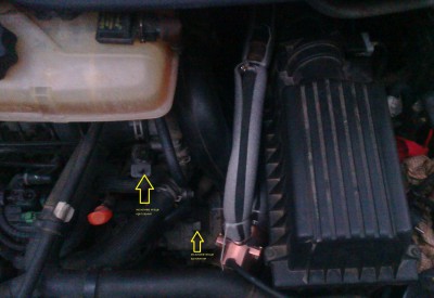

Установил симат 8002, возле возд.фильтра, врезался подающий патрубок печки. Покупал на али экспрес 830грн, перед установкой проверил налил 2 ведра холодной воды за 25 мин вода нагрелась до 60град. Спасибо DI-ma, а в дальнешем отпишусь о работе при морозах.
Зроби будь ласка фото ,як все розміщено під капотом ,також задумався над симатом. Симат 8002 з помпою ,яка різниця між 8002 і 8003? По вище вказаній ссилці симат 8003 коштує 1500грн. Дякую.
Визуально отличаются наверное только цветом,а вот 8003а -другое расположение патрубков входа и выхода. На днях постараюсь сфоткать(но не успел еще закрепить). Я тоже думал покупать за 1500 а потом нашелhttp://www.aliexpress.com/item/Engine-preheater/376670411.html

Так, я пережимав патрубок який іде від блока до "печки" в двох місцях перед "коліном" і після, потім розрізав, але все було уже змонтовано на підігрівачі вставляв йоршики входа в підігрівач залив в нього антифриз, а потім з"єднав виход і затягував хомутами. Втратив максимум 0,5л антифриза(заздалегіть купив на долив). Маєш бажання зателефонуй роскажу детальніше 0девять сім 4девять два 7 два п"ять5 можна сьогодні до 24-00

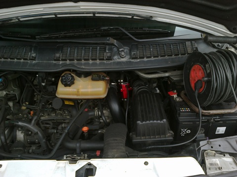

СообщениеДобавлено: Ср Ноя 06, 2013 18:53    Заголовок сообщения: Ответить с цитатой
Ось яквиглядає симат 8002 вже підключений але ще не закріплений

СообщениеДобавлено: Ср Ноя 06, 2013 21:32    Заголовок сообщения: Ответить с цитатой
Дякую за фото ,все зрозуміло.

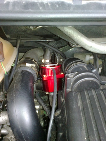

СообщениеДобавлено: Пт Ноя 22, 2013 19:26    Заголовок сообщения: Ответить с цитатой

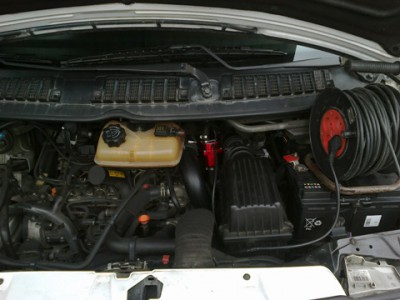

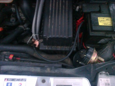

Отримав сімат 8003 ,поставив на машину і протестував ,прикольна штука .

Зделать переноску с розеткой 3-5м,компактней и капот закрыть можно.

Ця переноска для проби ,на даний момент все окультурено з таймером .
Пройшов місяць після встановлення одні позитивні емоції.
