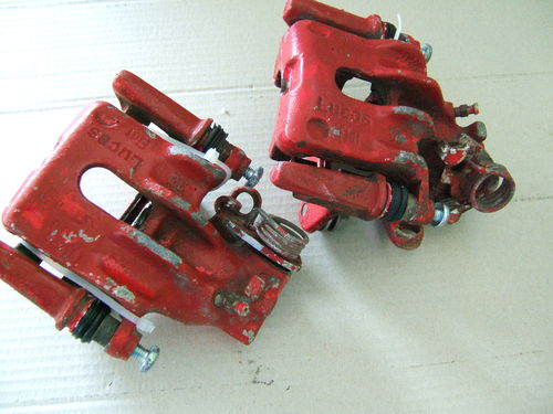

будут ли нормально работать задние дисковые тормоза вместо барабаных . У меня простая тормозная система , без колдуна , не будут ли задние тормозить раньше передних? Есть возможность прикупить вот такие

а что скажете за те задние суппорта что на фото . на них есть ремкомплекты . пишут что это с фиата купе, они подойдут на типо?

СообщениеДобавлено: Сб Авг 03, 2013 11:01    Заголовок сообщения: Ответить с цитатой
lock
Подойдут.
Ремкомплекты существуют

Без колдуна главное соблюсти баланс. Чтоб диаметр задних суппортов был меньше. Собственно как и есть у типков с дисками покругу - спереди 48 или 54мм, сзади 34мм.
