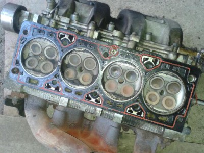

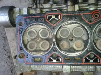

ну сегодня скинул голову, вроди не так всё плохо, интересно чего она прогорела, 1.5 года ей всего, может бракованая?
 Просмотрено:  440 раз(а)
 Просмотрено:  395 раз(а)

grey777,почему прогорела-ты когда ее менял 1.5 года назад болты ГБЦ менял?если нет то они могли вытянутся и соответственно не дожимают голову,второе-на головке нет раковин?если есть то прокладке любой кирдык быстро прийдет

болты не менял, по внешнему виду состояние отличное, вот теперь думаю менять или нет, что то мне кажется что китай будет не лучше, хотя вы что посоветуете?
раковин никаких нет ни на голове ни на блоке, взял динаметрический ключ, прошлый раз зажимали на глаз, может не дожали?

grey777,запомни-болты служат максимум два раза затяжки,ты собираешся их затягивать третий раз,вот и думай,ничего тебе не мешает взять болты не китайские,выбор есть,насчет ключа-ясен красен что без него нечего и лезть к болтам,сначала делается затяжка по усилию в три прохода а потом дотягивание на 90 градусов в два захода,кажется так не помню точно,в книге все описано и кстати порядок обтяжки тоже

Померяй длинну болтов ХОТЯ БЫ ШТАНГЕЛЕМ . Увидиш есть разница или нет. Я менял прокладку месяц назад , точно такая ситуация была ,прорыв между первым и вторым. Прокладке 1 год . Два болта возле прорыва были расслаблены , померял их на 1мм длиннее ...... надо было поменять. купить можно без проблем фиатовские ( даже помоему десяточные примерно в размере) Укоротил старые.... теперь репу чухаю, сколько отъездят. Надо было день подождать пока болты приедут-жалею. Покупаю запчасти вот здесь ( http://optimal-auto.com.ua/?action=catalog_part_view&data[id_make]=25&data[id_model]=1458&data[id_model_detail]=5567&data[id_part]=10478&data[sort]= ) Сегодня заказал .завтра у меня Киев -Конотоп , за все время (года 2-3) ни одной ошибки в заказе и цена радует. А ты уверен что у тебя болты родные ? Если покупал авто Б,у то не факт

ну до этого отец много моторов перебрал и все зажимал на глаз и всё было отлично, тут мне уже подсказали что голову на фиатах нужно зажимать в два подхода тоесть дожимать на следующий день, попробуем так сделать.
а болты я думаю оригинал стоят так как машину пригонял сам, длинну не мерял но наверное буду брать новые, а как отличить оригинал?

как отличить оригинал? на зуб попробуй))) Wink ,я вообще валяюсь про дожим головы на следующий день...я тебе писал как это делать,оригинальные болты должны иметь головку под звезду а не под ключ гаечный,вообще удивляет как можно на глаз зажимать болты в башке?я тоже не один мотор собрал но всю жизнь динамометром пользовался
