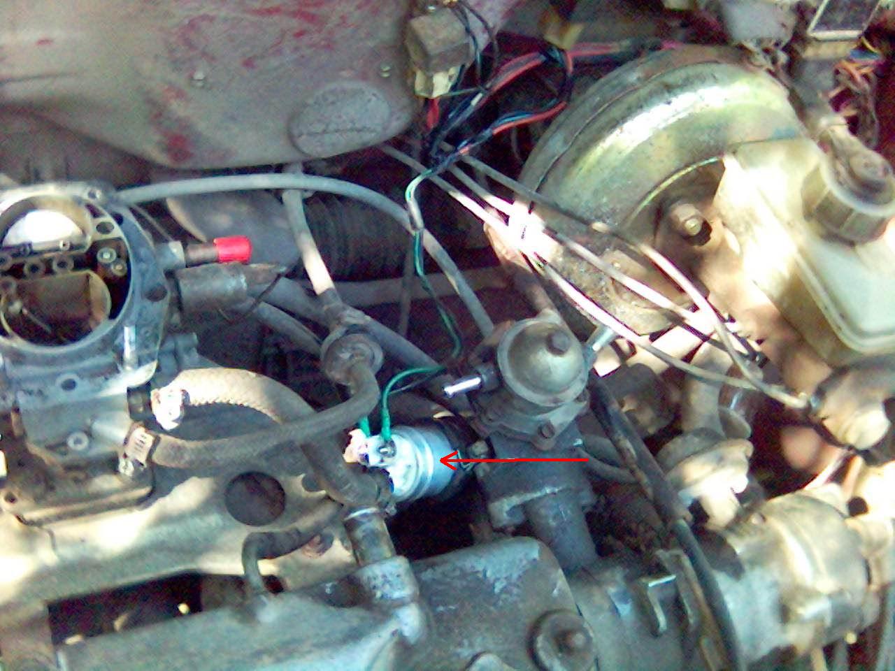

Тут не гудит и навиду.
На восьмаку по быстренькому притулил.
"спасибо за совет и ссылку!CreAtoR"
Про пустяковую несправедливость. Laughing
Сылку нашел я, и дал CreAtoR, а спасибо и неоднократное получает только CreAtoR. Laughing
В механическом насосе со временем диафрагмы начинают пропускать бензин. Совсем немного, потому и незаметно.
Бензин попадает в картер и по системе вентиляции в карб. или на улицу. У кого куда шланогочка выведенна.
Вот так расход и увеличиваеться.
Перегреться до закипания электрический не может принципиально.
Нет теплового контакта и есть всегда максимальная производительность. Гоняет холодненький бензинчик из бака сам через себя и обратку.
Но это не исключает нагрева бензина в полавковой камере карба.
Так что в жару по прежнему педальку в пол приходиться нажимать на запуске.
Надо бы вентилировать впускной тракт перед запуском.
