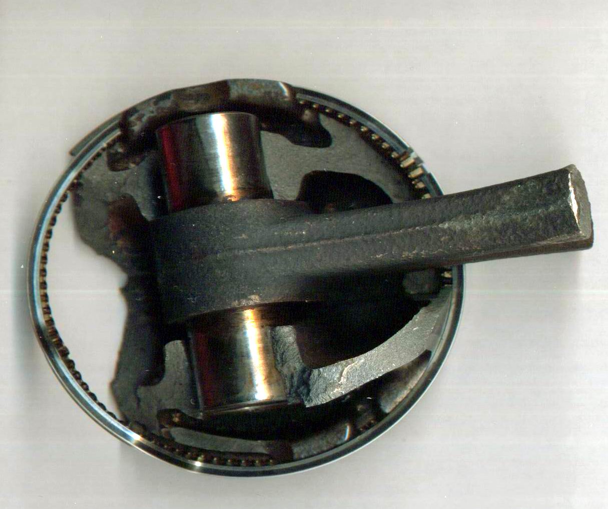

Но надо было к войне готовиться и пришлось быстренько
форсировать моторы.
Ведь от изобретения принципа действия произошло развитие конструкции.
Нынче в своих "улучшениях" заходит в одноразовый тупик.
Экономичность превратилась в неремонтопригодность
и увеличение эксплуатационных расходов.
Имеються жертвы. Laughing
Чего стоит регулярное посещение компьютерной диагностики для сброса ошибок.
А цены на компьтерное барахло каковы?
В карбе моей восьмерки ошибок принципиально необразуеться.
Значит карб устройство безошибочное. Laughing
А вот чем кончаеться встреча клапанов с поршнем в современных моторах. (200т пробега цепной)
В старых моторах такое считалось не трагической неисправностью
и в большинстве случаев решалось в кухонных условиях.
 Просмотрено:  249 раз(а)
