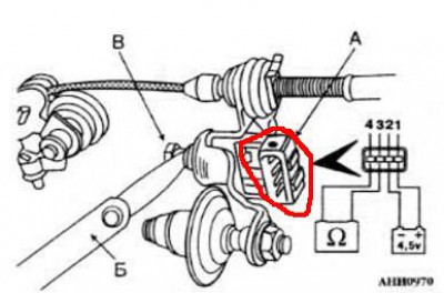

СообщениеДобавлено: Вс Фев 10, 2013 10:10    Заголовок сообщения: Ответить с цитатой
Наверное нашол причину! У меня здесь 1 провод одорван !

СообщениеДобавлено: Вс Фев 10, 2013 11:08    Заголовок сообщения: Ответить с цитатой
Shakhter1936
Скорее всего в этом дело.

СообщениеДобавлено: Вс Фев 10, 2013 11:29    Заголовок сообщения: Ответить с цитатой
Припаяю и напишу помогло или нет.[/quote]

СообщениеДобавлено: Вс Фев 10, 2013 15:27    Заголовок сообщения: Ответить с цитатой
Припаял! на холостых уже робит Laughing ! но как раньше я писал : ( Машина перестала набирать обороты,начала ехать рывками поменял топливный насос заменил все фильтры , все равно дёргается! ) эта проблема не решилась !
