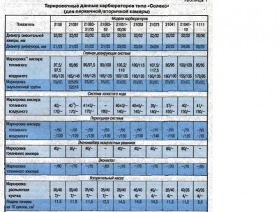

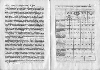

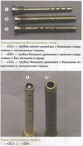

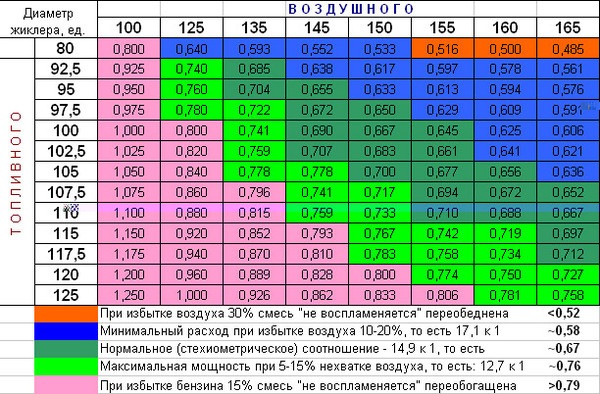

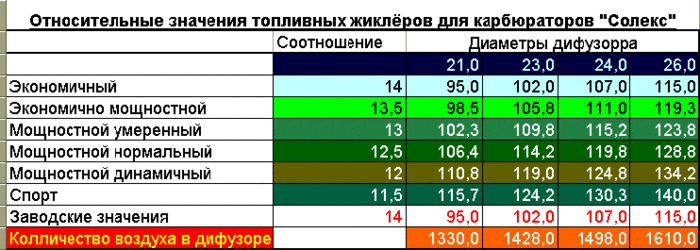

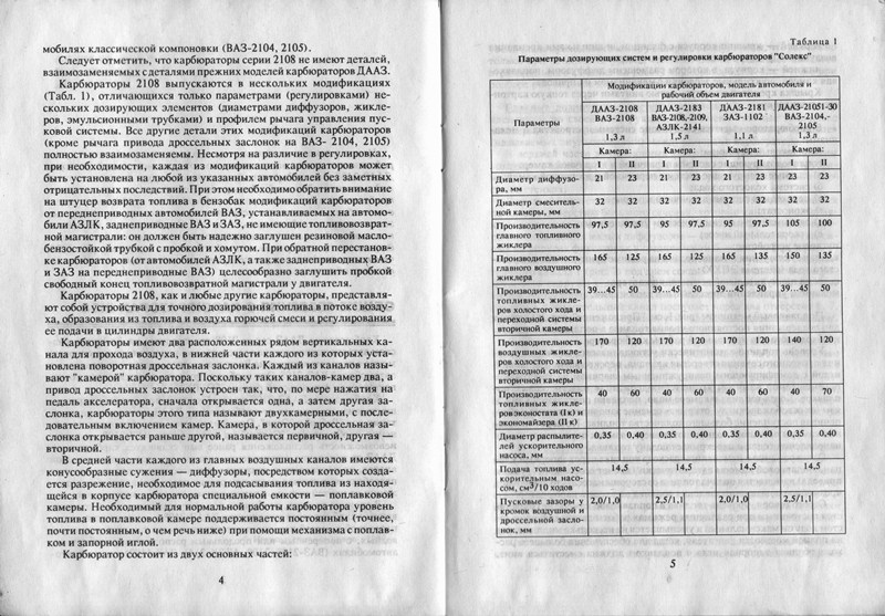

Будешь выбирать ремкомплект или поштучно - осмотри, 6 из 10 непригодны, имеют следы обработки, застрявшие опилки и тд.все должны быть ровные, блестящие и отверстия правильной формы что на воздушных , что на топливных. К сожалению диаметр и производительность просто так не проверишь. Особое внимание удели кхх - ставь рекомендуемый и не больше.
Думаю таблицы будут полезны.
