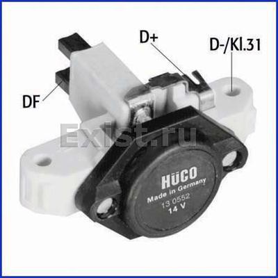

СообщениеДобавлено: Ср Ноя 21, 2012 07:46    Заголовок сообщения: Ответить с цитатой
посмотрите, если регулятор ("таблетка") такой, как на картинке, то такие генераторы как правило начинают работать только после перегазовки...
