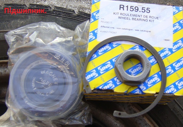

СообщениеДобавлено: Ср Сен 21, 2016 20:20    Заголовок сообщения: Ответить с цитатой
Брав такий: XGB41595P фірми Snr. Вчора поставив. За випресувати - запресувати віддав 50 грн. Сьогодні поїздив,все нормально. Подивимося на скільки вистачить.

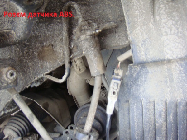

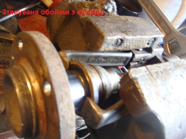

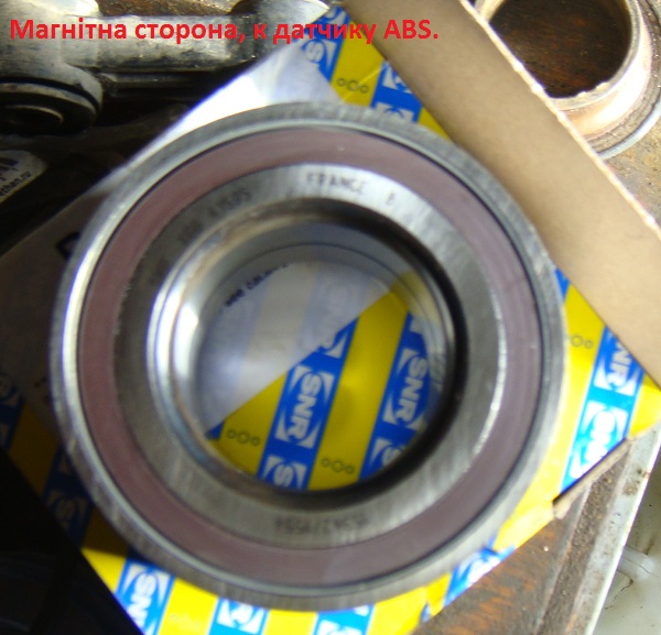

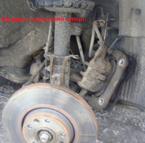

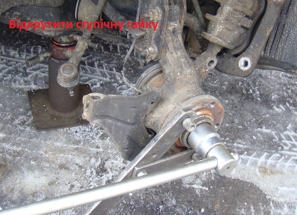

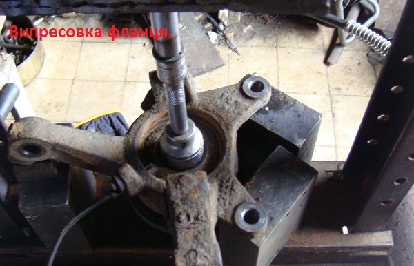

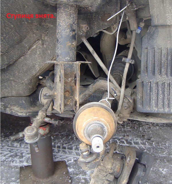

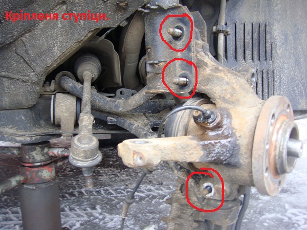

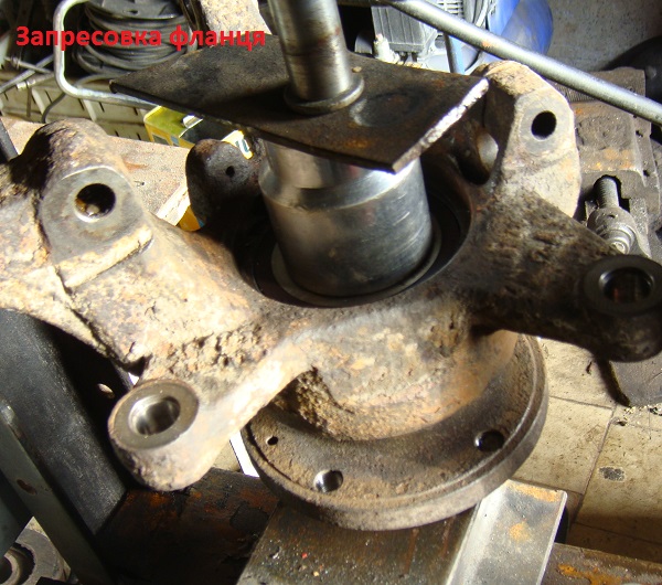

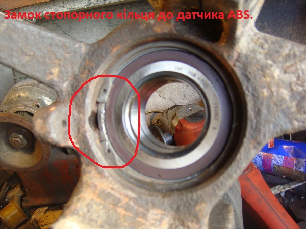

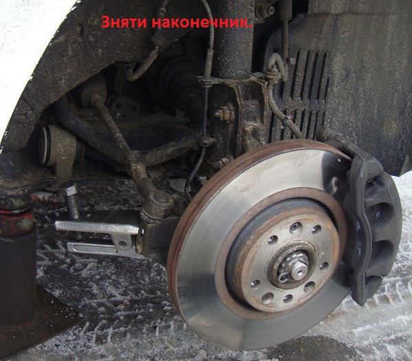

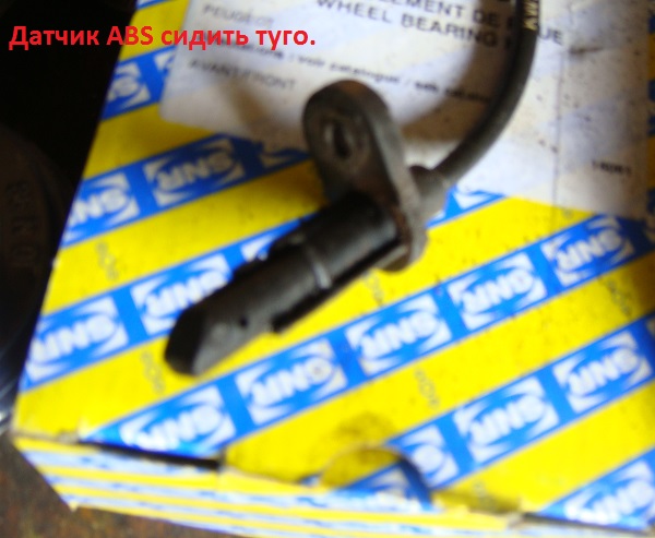

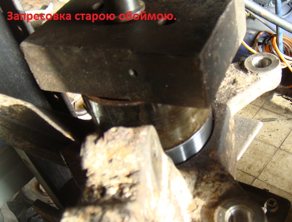

Заміна підшипника передньої стипиці після 2007р.
Саме складне зняти датчик (заржавів) і стопорне кільце підшипника (туго сидить).
Уважно запресовувати підшипник (магнітною стороною до ЩРУС)
