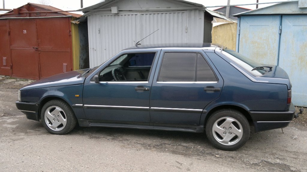

Я поставил себе 15*4.98*6.5*ET40+резина спереди 195.55 сзади 205*55
Вылет - если меньше, будет за крыло выходить.
Сзади стало почти в упор к рычагу, (осталось 8..10мм)
 Просмотрено:  347 раз(а)
Катаюсь потихоньку
