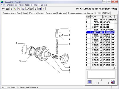

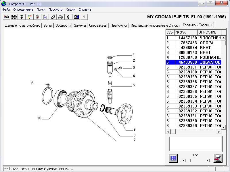

trafman
Выкручиваеть болтик (вн. шестигранник) №3.
Тянешь вверх №2. На нем одето тормозящее уплотнительное
резиновое колечко.
Внимание!
Пластмассовая шестеренка №5 стремиться упасть в коробку.
Осматриваешь шестеренку на предмет наличия зубчиков.
Внутри коробки видно еще одну.
Проворачивая привод осматриваешь-ощупываешь и её.
Береги палец.
Деталь№2 два тоже осмотри.
В ней наверняка будет разбито до сильного овала отверстие.
Себе точил новую. Чертежик в архиве.
FHT просьба окультурить этот чертежик и выложить на форуме.>
Но если с этим проблемы, то хотя бы разверни имеющуюся на 180.

Так я откручивал - там ничего нет. Я откручивал деталь №3, затем вынимал гибкий вал с накидной пластиковой гайкой, а под ним просто отверстие с пустотой - там нет ничего я полчаса заглядывал- там пусто. Она что в коробку упала? Или горе-механик ее выкинул незаметив? Чем это грозит коробке? И где такую вещь теперь брать?
Croma
Возраст: 67
Зарегистрирован: 30.11.2009
Сообщения: 6091
Откуда: Окупированный Харьков
Авто: Fiat Croma TURBO IE
СообщениеДобавлено: Пн Сен 19, 2011 14:53    Заголовок сообщения: Ответить с цитатой
С горе-механиком общаться будешь сам.
Если он тоже так откручивал вал спидометра. То ему надо было вовремя прочитать.
Внимание!
В этот момент возможно было достать. А ты поехал.
Сейчас имеем то что имеем.
Синеньким на картинке отмечен номер отсутсвующей детали.
Этот номерочек пробиваеться.

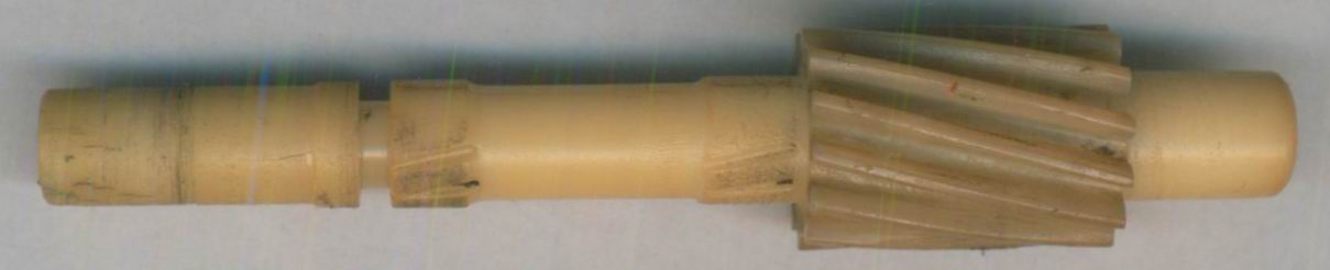

Самая проблема, что шестеренки очень похожи на разных моделях и при этом не взаимимозаменяемые.
У самого такая валяеться. Разницу с моей родной видно если рядом положить(другая длина) и зубчики перессчитать(на один отличаеться). На картинке она. Ну очень похожа.
Если шестеренка упала в коробку, то перемелиться мука будет. Laughing
