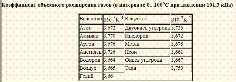

Хоттабыч писал(а):
И еще есть одно преимущество (если действительно накачали газом, а не под его видом воздухом), на своей испытал. НЕ ПЛЯШЕТ ДАВЛЕНИЕ в колесах при разности температуры окружающего воздуха. Накачали при - 19, при +25 были те-же 2.0. И держится давка 2-й год.
Ну так же не бывает. Расширение газа при повышении температуры всегда имеет место, для любого газа. По крайней мере в нашей галлактике так.
Думаете сильно разнятся коэффициенты теплового расширения воздух-азот? А вот и нет, совпадают до 3-го знака после запятой. В=3,67×10−3 1/К при 0°С.
Вспоминаем Гей-Люссака и Бойля-Мариотта с их уравнениями...
Вот еще линка в тему:
http://www.auto-most.ru/site/ency/tires/374.html
 Просмотрено:  270 раз(а)

вот про этих двух не слышал (без геев и тут не обошлось))))) , но насчет коэфициента - табличка убедительная! подтвердил все мои догадки

Perepic
респект! уважаю людей которые свои слова подтверждают фактамиSmile
