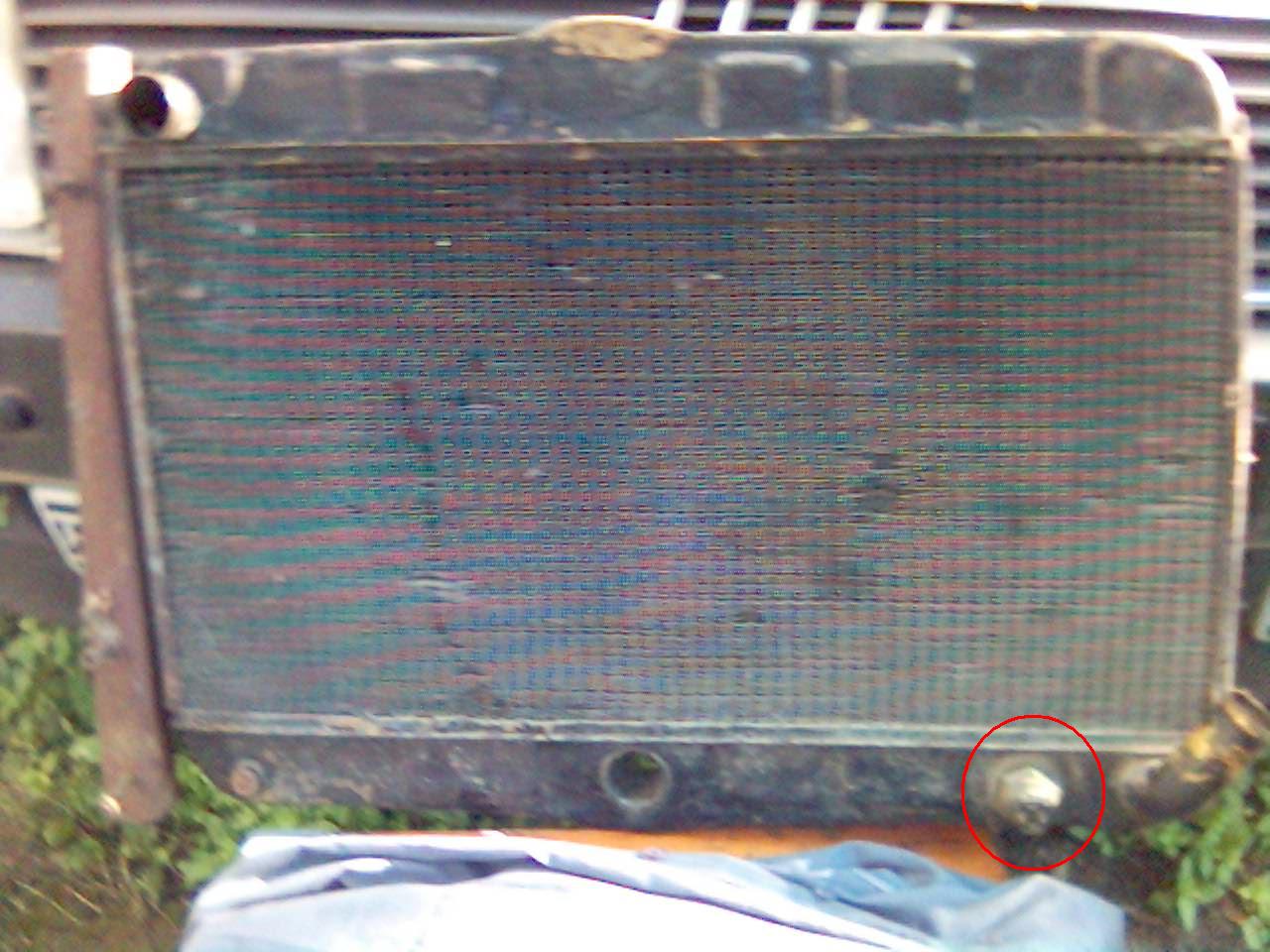

Подожди немножко, я фотку того что стоял выложу.
На медном, тот что у меня стоял, заливной горловины нет.
Валяеться теперь без дела.
Возьми, попользуйся. Laughing

Радиатор от Нивы на Кроме пройденный этап.
Втулку точил из латуни и глухую.
Припаять её несложно.
В результате датчик меняеться легко и просто
и затягиваеться от руки. Laughing
Эту чепуху с показаметром выброси из головы.
Всего лишь индивидуальная особенность экземпляра авто.
Главный термометр, это температура кипения.
Температура кипения это физическая константа и точность этого темометра абсолютна. То есть, если не кипит, то все исправно.
Вентилятор включать на сотне бессмысленно. Выставь руку в окно и сравни при случае с включенным вентилятором.
У вентилятора шаг лопастей и обороты не те что бы сотню обогнать.
