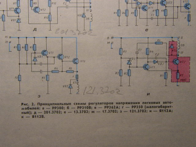

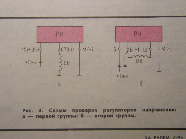

Какое проблемное место? Проблема в том, что реле не работает. Сегодня снял гену, открутил щётку от массы, вывел наружу. Попробовал подключить реле как для него положено, по вашей второй схеме. Не работает ((. Как проверить реле правильно, как оно должно работать? Проверял сам таким образом: на вход "+", на выходе падает на 0.2 вольта, в обратную сторону не пропускает ток, на массу не пробивает. На отсечку не проверял, так как напряжение 15 вольт только когда одна щётка на массе (но тогда не отсекает, иначе гена отключился бы, так ведь?).
Буду сейчас ещё литературу штудировать, может что упустил...
Генератор Г250Г1, совершенно новый.

Сообщения: 17312
СообщениеДобавлено: Пт Янв 22, 2010 19:10    Заголовок сообщения: Ответить с цитатой
Попытаюсь пояснить:
1- вариант,один вывод ОВ на массе.Ток возбуждения протекает от АКБ по цепи: +12 - переход эмиттер/коллектор регулирующего транзистора - ОВ - масса. Величина тока возбуждения,следовательно и напряжение на выходе генератора определяется схемой сравнением напряжений.
2- вариант,один вывод УЖЕ на +12. Ток протекает по цепи +12 - ОВ - переход транзистора - масса. Управление а\током возбуждения аналогично.
Естесственно,схемы и тип проводимости транзисторов могут быть разные.
3- вариант,обе щетки -на улице,можно поключать любой РН.
ПыСы- пусть не смущает надпись Я112 к правой схеме.Там может быть любой РН,функционально однотипный.
