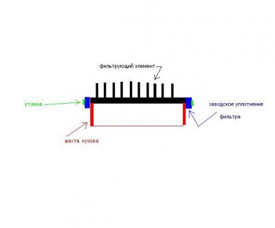

От Шкоды Октавии очень неплохо подходит, и хватает его одного на два темпровских. Остаётся облагородить место разреза- недостающий фрагмент уплотнителя можно отрезать от того же остатка, и приклеить к заготовке. А потом надевем изделие на шахту, уплотнитель свисает по бокам и стягиваем по периметру, например, пластиковыми стяжками для проводов.
Извиняюсь за убогий рисунок:
