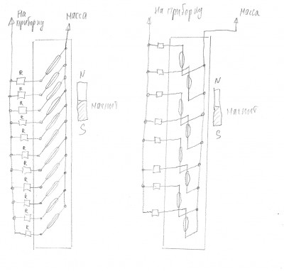

Если делать на герконах, их придётся размещать примерно так,как на картинке, чтобы не было "мёртвых зон".

Герконы??? Они имеют номиналы? Размер магнита-его значение.Расстояние(зазор)
Ну а сопротивление я так понимаю-эксперементально?
Что знаешь рассказывай Laughing

Хочу на метан уровень топлива сделать.Пока в стадии разработки.
он уже готовый продаётся.

с герконами переборщили.не хрена у вас не выйде.
цепь будет замыкатся хоть в верхней точке хоть в середине всё равно на приборке если с электронной то будет гореть либо одно деление либо показывать полный бак. Rolling Eyes
СообщениеДобавлено: Пт Дек 18, 2009 21:40    Заголовок сообщения: Ответить с цитатой
ну может если сапративление ставить с разным значением тогда получится.

Электронные стоят суппер космических ценн около 300 бакинских,а механические(манометр) у меня на редукторе стоит,а в салон как-то не хотца.Поэтому приходится тужить мозг.

Герконы- "нормально разомкнутые", самые маленькие, используются в охранных дверных/оконных датчиках типа СМК и ИО-102, а так же в пожарных датчиках типа ИП-102(с последнего предварительно нужно удалить штатные магниты, методом несильного нагрева, что б фиксирующий клей расплавился).
Резисторы- методом подбора. Я не помню, какое полное сопротивление у заводского датчика, и в каком положении(полный бак, или пустой), но по моей схеме верхний, или нижний резистор должен быть равен полному сопротивлению штатной пластины.
Размер магнита- тут сложно дать точные размеры, надо подбирать, но маленький. Зазор то же подбирается.
Тут есть существенный вопрос- при одновременном замыкании двух герконов резисторы, подключенные к ним, включаются параллельно, что приведёт к искажению информации. То же произойдёт, если магнит окажется в "мёртвой зоне", и все герконы окажутся разомкнутыми.
Требуются испытания- в любом положении поплавка должен срабатывать ТОЛЬКО ОДИН геркон, а так же, не должно быть "мёртвых зон", когда все герконы разомкнуты.
Это пока только идея. Самому экспериментировать некогда. Если будет готовая рабочая модель- тогда сам повторю.
Не ошибается тот, кто ничего не делает. И не будет такого- либо полный, либо- пустой.

всё равно мне кажется затея не удачная.
лучше что нибуть с переменным сопративлением придумали.
Переменное сопротивление- те же истирающиеся контакты, а ещё- нелинейность характеристики самого резистора. Кроме того, они достаточно тугие и могут вызвать зависание поплавка при падении уровня, либо- поплавок не сможет преодолеть тугость ползунка резистора при заправке.
Хотя, тоже как вариант.

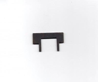

Ключ для извлечения датчика из бака

Из фольгированного текстолита вырезаете копию ползункового резистора датчика топлива. Делаете поперечные надрезы, к которым подключаются постоянные резисторы (Как в модели у Хрюкина). Бегунок для такого многопозиционного переключателя используется старый от переменного резистора датчика топлива. Номиналы резисторов надо снимать с рабочего датчика топлива (Характеристика родного резистора не линейная) . Будет работать хуже, чем родной. Можно резисторы подключать не в одну точку (как в модели у Хрюкина) , а соединить последовательно (один резистор между соседними контактами переключателя). Тогда получится более точная копия датчика топлива. При переходе между контактами переключателя бегунок замыкает оба контактные площадки и в модели Хрюкина два резистора соединяются последовательно, а при последовательном соединение резисторов (один резистор между соседними контактами переключателя) просто закорачивается один резистор, который подключен между этими контактами переключателя. И ошибка будет менше. Можете такую конструкцию обсудить.

Стеклотекстолит,как еще его называют,и гетинакс тоже-очень не надежный материал.Случалось вам наблюдать отслаивание дорожек на печатных платах?К тому же тонкий слой нанесенный сверху-это медь.А медь очень мягкий материал,и особенно к мех. трению.Я думаю это очень ненадолго,а модель у Хрюкина-вечная!
Стеклотекстолит надежный материал. Отслаиваются дорожки на плохом стеклотекстолите , почти всегда на гетинаксе и при неумелом обращении с паяльником ( ненадо сильно и долго греть паяльником). Толщины меди на наш век хватит. Если у некоторых до сих пор стоят родные датчики топлива с тонким слоем резистивного слоя и работают, то чего бояться более толстого слоя меди на стеклотекстолите. Главное в этой конструкции - простота реализации и дешево.
